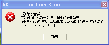

[已解决] UG打不开,出现以下情况

发表于 2008-7-30 13:47:15 | 显示全部楼层 来自: 中国天津
许可证的名字是不是不对呀!

发表于 2008-7-31 00:14:06 | 显示全部楼层 来自: 中国安徽淮北
你能确定是按照安装说明安装的吗?
发表于 2008-7-31 07:56:25 | 显示全部楼层 来自: 中国天津
安装时系统让你选定一个.lic的许可证,这个许可证的第一行,有一个选定的名字,你用记事本打开这个文件,把第一行的@名字,那个名字改成你的计算机名字,在我的电脑--右键--属性里,可以看见你的电脑的名字
发表于 2008-7-31 11:26:38 | 显示全部楼层 来自: 中国江苏常州
可能是你的许可怔文件错了
4 A) b9 M6 z" Z- k+ M你先运行一下许可证文件看看行不行

发表于 2008-8-27 11:27:35 | 显示全部楼层 来自: 中国福建龙岩
许可证里的主机名错了!我也碰到过了,
