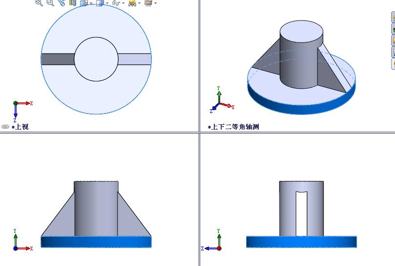

发表于 2008-7-30 13:41:56 | 显示全部楼层 |阅读模式 来自: 中国山东青岛

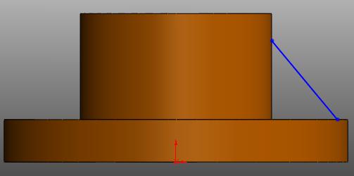

这样的筋如何做?看似简单,其实用到操作不少
发表于 2008-7-30 16:22:31 | 显示全部楼层 来自: 中国辽宁抚顺
先将底下的大圆柱做大点,上面的小圆柱做的小一点,然后做筋再做上面的圆柱到尺寸,然后再用切除的方法将多余的部分切除就可以了
发表于 2008-7-31 08:34:16 | 显示全部楼层 来自: 中国湖北武汉
我做了不行 这个问题已困扰我很久了
发表于 2008-7-31 08:42:29 | 显示全部楼层 来自: 中国湖北武汉
先做地盘  在画个园拉伸 可以么
发表于 2008-7-31 10:29:43 | 显示全部楼层 来自: 中国辽宁丹东
sw中筋特征能否成功,除了草图位置外,还与筋厚度有关。楼主的草图要想做成筋特征,就需将筋的厚度设得很小(我取筋厚度为0.01),否则,草图直线的端点就不能与边缘重合。即筋生成后,其两端尖角处不能悬空。当然,如果软件本身能自动调整就更好了。期待。

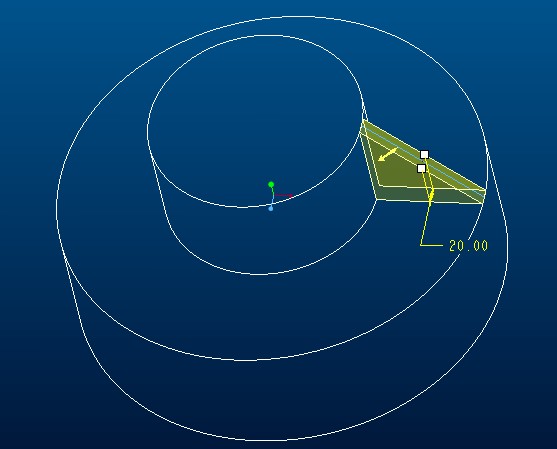

发表于 2008-8-10 14:12:56 | 显示全部楼层 来自: 中国浙江杭州
proe 不是一步就搞定了啊

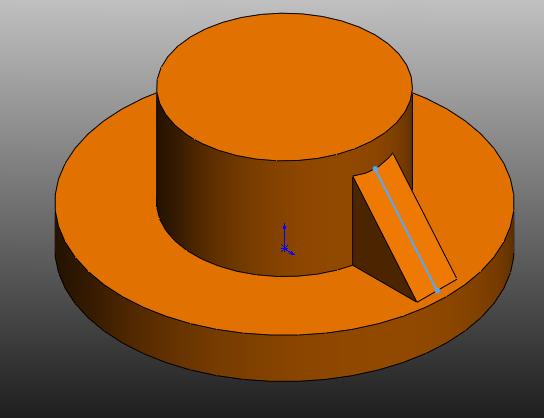

发表于 2008-8-10 14:44:13 | 显示全部楼层 来自: 中国浙江杭州
一般加强筋都矮一些的  就像五楼画的那样

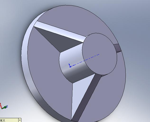

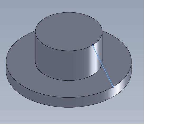

发表于 2008-8-11 08:07:34 | 显示全部楼层 来自: 中国浙江宁波

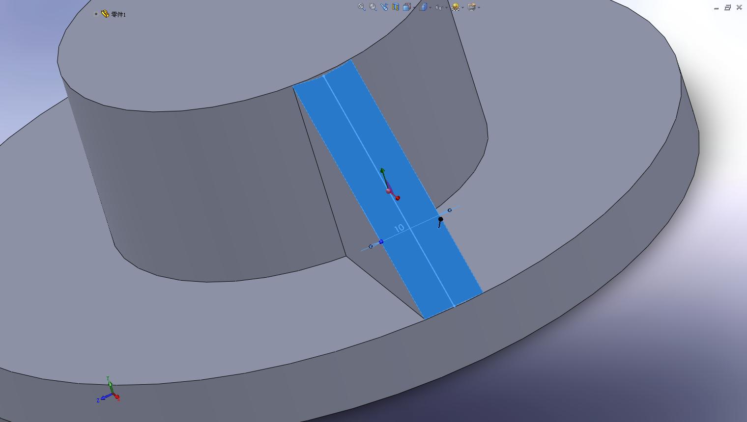

1 感觉关键在底部大圆直径稍做大一点.
9 K/ i" q! U- p7 {" m6 P; N3 p2 筋的草图与小圆相交而不是端点与小圆外轮廓线重合; _$ C- \9 T$ X1 U/ ^2 }
  在筋的草图与小圆相交点做一个草图点,通过标注可以确定筋的高度& I# g+ c3 K* ?* X
  草图另一端点与大圆外轮廓线重合,通过标注可以确定筋的宽度
' ~7 {/ J" c( J! ~( _3 筋完成后,将大圆多余部分切除即可.

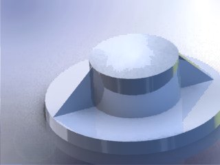

发表于 2008-8-12 12:51:21 | 显示全部楼层 来自: 中国河南郑州
我也试了一下,关键在草图,两端都要在圆柱顶点内,这样就没问题。+ n0 A2 ]. n" e- t/ \! A/ m" t; Z
