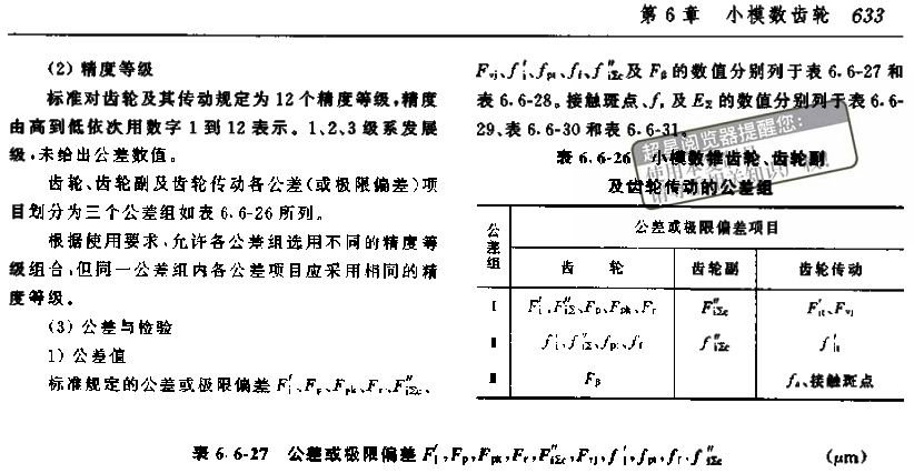

小模数齿轮使用中受结构的影响,一般都选择变位来提高传动比。小齿轮大都在11-15之间,大齿轮都在60-90之间。传动精度要求不是很高,只是对噪音要求高一点。这样的变位齿轮制造精度一般都是几级?请设计过的高手们指点一下好么?

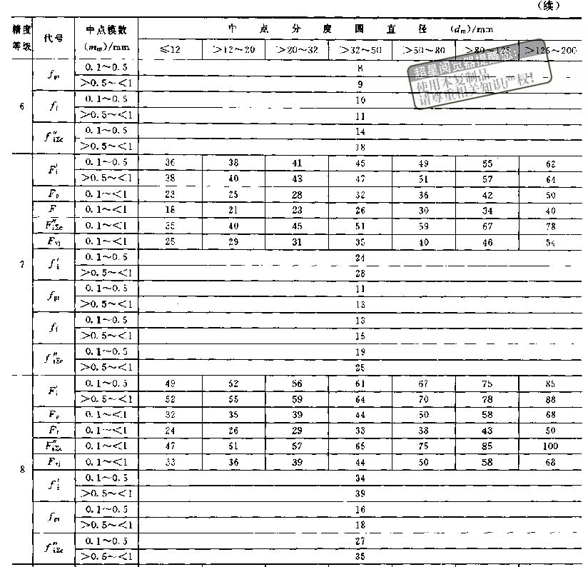

小模数齿轮的精度等级,根据不同要求,一般选用6、7、8级,选用时可根据不同要求,对照表内的极限偏差值,进行选取。9 ^4 t+ P0 Z1 f( I+ W4 Q0 b

谢谢楼上啊!我选的时候一般都是考虑加工的可能性而选8级。可手头国外图纸写的8级,国外干出的活没噪音。我在苏州加工的8级装上有很大的噪音。
