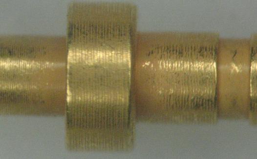

镀金颜色问题

如果是产品关键部件电镀金表面颜色不一致,表层出现一层雾蒙蒙的类似白斑的东西, 用手指可以刮掉, 是不是电镀问题啊? 一般情况下, 能接受吗?
; N* x& d) r- U
+ t# I6 e( z0 ]) k, Q- I是电镀时什么原因造成?4 O- f# d5 e, l) W$ f
4 k1 J) d) o8 o. R' z) ~谢谢

一般是工件镀前处理不清洁!!!!

我在网上查了相关资料, 说是跟镀液温度或着镀液中的钴和镍的含量有关,不知是不是?1 _4 n4 a0 C5 X7 [1 ^
2 h. ^! v, G+ {, n
现在附上一张图片。

此问题一般有两种情况易出现:
$ a5 {9 R0 J# |9 \    1、导电盐比例失调,杂质过多引起非金属物质沉积,调整导电盐。
5 D5 u: T, p6 Y5 B2 c    2、使用时间太久,镀金溶液老化,更换新的镀金液,该溶液做预镀液。
