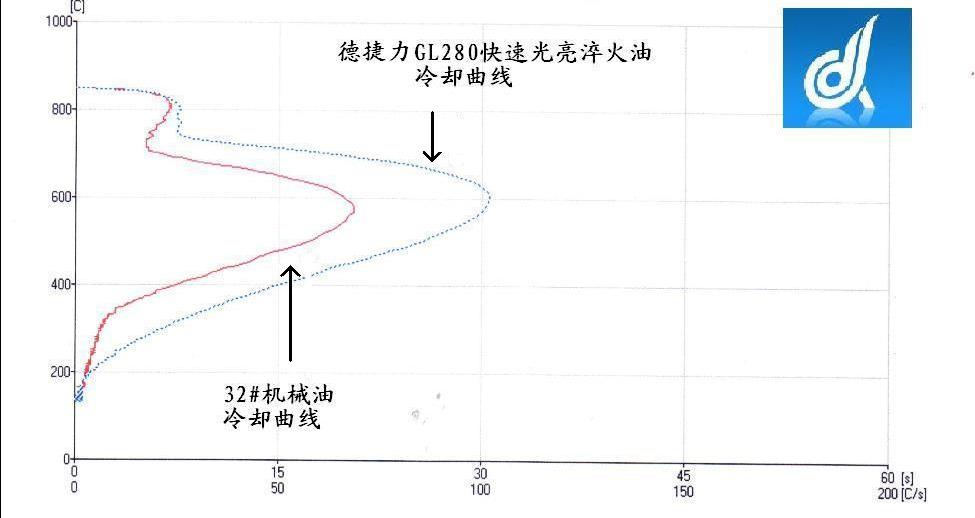

冷却速度——分高温冷却速度和低温冷却速度7 V0 l% e/ j" V3 I( z- L$ V3 g
冷却曲线.jpg $ A5 `& n) ~* A9 E4 u. P
6 {# k2 i2 K) p% r- ^- _* |高温冷速需要快,直接关系淬硬层与淬火后得到的组织和硬度      最高冷速对于快速光亮淬火油来讲应该要有85℃/s—95℃/s  o# d& }- R7 b( b' a. t
-_8 L  K3 ^* \0 I& F4 O2 G- s
300℃以下进入马氏体转变时冷却速度尽量控制在10℃/s以内较好
