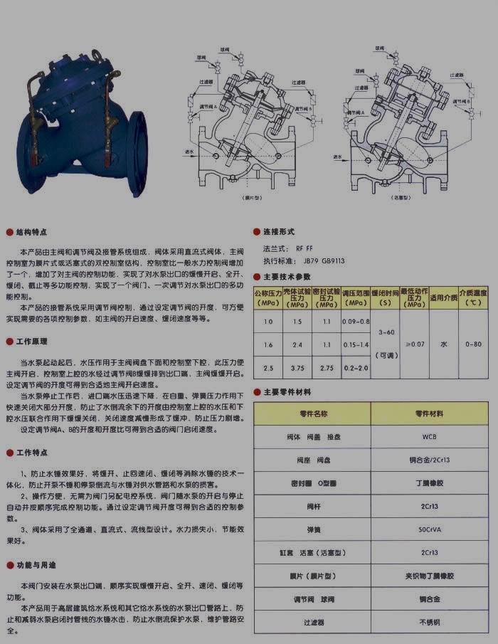

控制阀种类很多,现以水泵控制阀为例加以说明。水泵控制阀是以泵出的水为动力进行控制,不需再通电控制。主要作用是为了在开泵时避免水锤和水击,防止在仃泵时倒流。1 e- O6 F- v) c. q( d3 t
主要附件有:执行机构的膜片或缸体、活塞,水控制管路管件,水过滤器及密封件。
