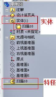

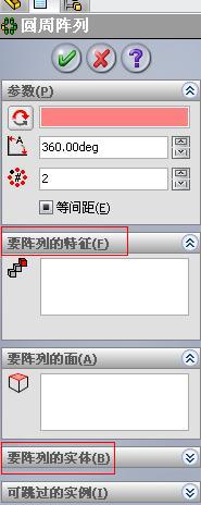

发表于 2008-7-31 15:55:20 | 显示全部楼层 来自: 中国广东中山
看下图片你就明白了.
4 A# {. l5 Q. h8 {6 J# G* [+ c8 {3 Y( S
[ 本帖最后由 lai236994 于 2008-7-31 15:58 编辑 ]
