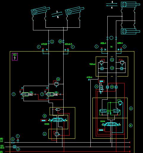

如图,是我们单位  步进梁式加热炉 液压系统。
# y2 d# ]8 X" t, ]这套设备已经正常运行了近4年,现在出现问题:升降液压缸保压不好,10分钟左右就会完全卸压。( I( n7 ?/ [7 Y/ ^6 ^: p
开始怀疑是液压缸内泄,但是两个缸一起内泄的可能不大,也没出现不同步现象。
5 u4 e8 d& k5 X! l另外 比例阀 是最近刚换的,应该没有问题。: o+ C% y$ v( B7 Z0 _9 L
请帮忙分析下,溢流阀和平衡阀,泄露的可能性和相应检验方法。在此谢过。
加热炉液压系统.rar
44.54 KB, 下载次数: 156
详细图纸,有明细
自流井 + 3 有图有说明,加分

这个系统是升降缸两支和平移缸一支.5 p7 G; `# ]( o) i
楼主的图怎么多了一支平移缸呢?( }" P; P9 S1 ~7 ?/ N; ]7 s/ x
步进梁式加热炉液压控制阀台应以电液比例阀+压力补偿器来控制比例阀前后的压差恒定于1MPa左右,以达到流量恒定.
& j& ?2 V/ d+ A从而保证步进时的速度.) Y: _* g  P! J7 ^
这个控制是加热炉中最关键的.
% Y% R& Y6 P% P+ [% g! j* w这些图参考吧
9619 + 3 技术讨论

谢谢 自流井版主,我们的加热炉确实是2个平移缸,一个月前曾经出现过前进速度变慢的问题(温度39时正常41时就变慢),后来我们通过更换补偿器得以改善。2 G2 P( E" I# I- P, N0 e+ S- o
但是最近升降缸开始出现轻微下滑,10分钟可以滑落到底部。 不知原因为何?平衡阀已经更换,仍没有好转。
" m; o8 J5 W4 m! n4 I请给予指点。
 楼主| 发表于 2008-8-1 00:03:11 | 显示全部楼层 来自: 中国山东泰安
还有,为什么图中平衡阀使用了两个呢?一个不行吗?

从原理图上看,可能是平衡阀出现问题,比如卡死之类,但不排除油缸出现内漏的可能,要分开确定,液压出现故障就要仔细检查,关注中。。。
发表于 2008-8-1 14:10:08 | 显示全部楼层 来自: 日本
看了一下样本,这个平衡阀真的很奇怪,比例阀要求中位的时候必须是闭心的,有没有明白的能解释一下。, l0 B( Y& _4 M( W! {
样本里推荐了一个双油缸同步回路,建议加两个液控单向阀,楼主的原理图和推荐的不同,可能跟这个有关系。

因为短时间内,不可能停机检查,所以油缸的内泄被列为重点怀疑之一,我们已经备了2个PARKER液压缸准备同时换上,但是我现在必须做好,换完缸还是下滑的准备。; o- _! H1 p6 e7 O/ Y
       补偿器我们没有考虑更换,现在只能再备  14溢流阀一件了,毕竟     所有工作以生产为主。  e- z7 x% S+ ?" W) ^- c
        不可能批时间,进行仔细排查的。只能贫空猜想,从最大嫌疑逐个排查。

应该是一样的吧,都是有杆腔压力控制平衡阀的吧。

我的意思是14阀可能被脏物卡住了,泄漏量很小,不影响打压,但是影响保压!
* ~* @) g" S; n" A" {2 Y& C  V$ r呵呵,猜测!!: ^, }3 \, R4 `: z. e
最好能更换一个试试或清洗下阀心!$ m3 h4 L* v5 ]/ G1 r' G2 T

发表于 2008-8-2 09:50:50 | 显示全部楼层 来自: 中国辽宁铁岭
1.序号22,FMA是同步马达吗?在图上怎么没看到.
& V( L' ^3 e1 B/ f2.序号2和序号15是截止阀,关死后,可否保压,如卸压(油缸下滑),问题在油缸,如保压,问题在控制部分,检查序号7(平衡阀)和序号4(减压阀).. M, ~0 T0 T8 L& I+ G  q) J6 h, @7 ~
3 O" {: R0 E5 ^  g( g( w5 x[ 本帖最后由 厚积薄发 于 2008-8-2 09:52 编辑 ]

有道理,去试试。5 R$ P* n3 q/ h1 Q7 C3 _1 u  i) g
图片只是原图的一部分,原图里可以看到另一支路上的同步马达22.

你这个系统设计存在问题:5 W; G, Y& E( H' H( ~& ?( |/ {
首先活塞杆腔应该有安全阀,你们没有,这是基本的安全设计都没有。
1 c$ c) M+ @1 n0 @  b+ h2 ^5 W1 P考虑应用两个平衡阀,主要考虑液压元件没有哪么打的流量吗?所以并联两个使用。% D6 J: x: s# w5 h4 U" o
原因: 1)平衡阀的控制油口有节流阻尼孔,如果被污染,将会导致平衡阀无法自锁。
7 e. T/ H0 s7 ]; D6 n       2)油缸内泄,由于两个腔的面积比较大,有杆腔的压力高于无杆腔的压力,平衡阀被打开。
' C! _& [8 D7 _+ y       3)比例阀零点漂移。
发表于 2008-9-8 19:47:54 | 显示全部楼层 来自: 中国浙江温州
两个油缸串在一起,同时供液同升降,用截止阀关闭,任一油缸出问题,两个都会出乱子。是不是各用一个液控单向阀(锁)开启闭锁控制好些。
发表于 2008-9-8 20:24:24 | 显示全部楼层 来自: 中国河北唐山
为什么没有液压锁呢?将两个截止阀关闭试试液压缸是否内泄,然后在检查一下溢流阀是否泄压。我估计平衡阀问题不大。请指教。
