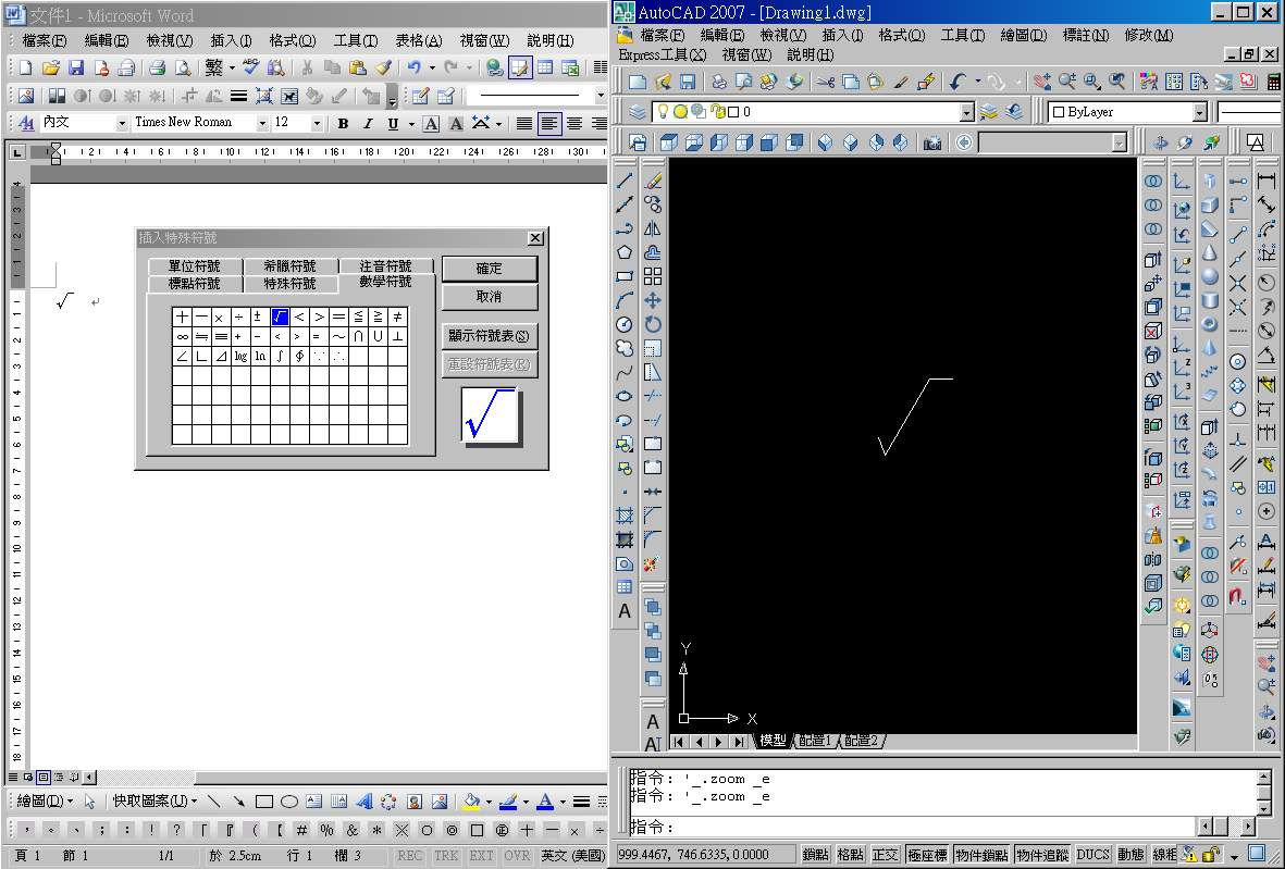

发表于 2008-7-31 09:33:32 | 显示全部楼层 来自: 中国台湾
請在WORD裡, h9 S% ?, |# p1 z# p
下拉式菜單選插入\特殊符號\數學符號裡選√
; ^3 u8 h# E2 @0 A0 W9 {將√複製(CTRL+C)
# j- ^4 N! b* S8 j) c. V然後在CAD用多行文字或單行文字
% G4 B+ O8 o* w  n貼上(CTRL+V)
7 k3 w1 A8 m+ S9 l$ E% u- w即可

发表于 2008-7-31 20:37:52 | 显示全部楼层 来自: 中国台湾
請參考:...............................

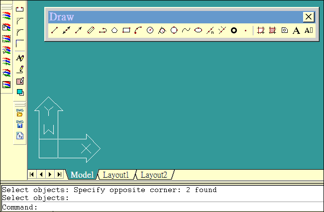

发表于 2008-8-1 08:46:03 | 显示全部楼层 来自: 中国浙江宁波
7#用的是什么外挂吗?2 R7 \0 S0 l5 C0 Q' K
好象我的CAD里面没有这样的工具栏呀.
发表于 2008-8-1 09:05:56 | 显示全部楼层 来自: 中国台湾
這是標準工具列原來置於左側我將它拉到上方而已。
 楼主| 发表于 2008-8-1 13:53:54 | 显示全部楼层 来自: 中国广东中山
回复 7# 的帖子
谢谢啦!这样就方便得多了good

发表于 2008-8-1 18:36:17 | 显示全部楼层 来自: 中国辽宁沈阳
原帖由 joseflin 于 2008-7-31 20:37 发表 http://www.3dportal.cn/discuz/images/common/back.gif
7 w3 r1 O  T% Q2 K) |# m/ a5 ^7 W1 A請參考:...............................
: U$ b  V) _; f
! @8 I. J2 H# i5 M! U: S没看懂啊  \U+221A  打完了后出来个问号  如这个 ?
发表于 2008-8-2 07:37:43 | 显示全部楼层 来自: 中国浙江宁波
7#的方法对加载的字体有无要求.
5 i% N8 e: F: [! Q& s# ^是否是autocad自带的字体都可以输出这样的字符,还是你另外安装了特定的字体.
 楼主| 发表于 2008-8-2 07:55:37 | 显示全部楼层 来自: 中国广东中山
回复 14# 的帖子
是自身字体就有了,13楼的应该是你的字体问题,换个字体试试吧!
