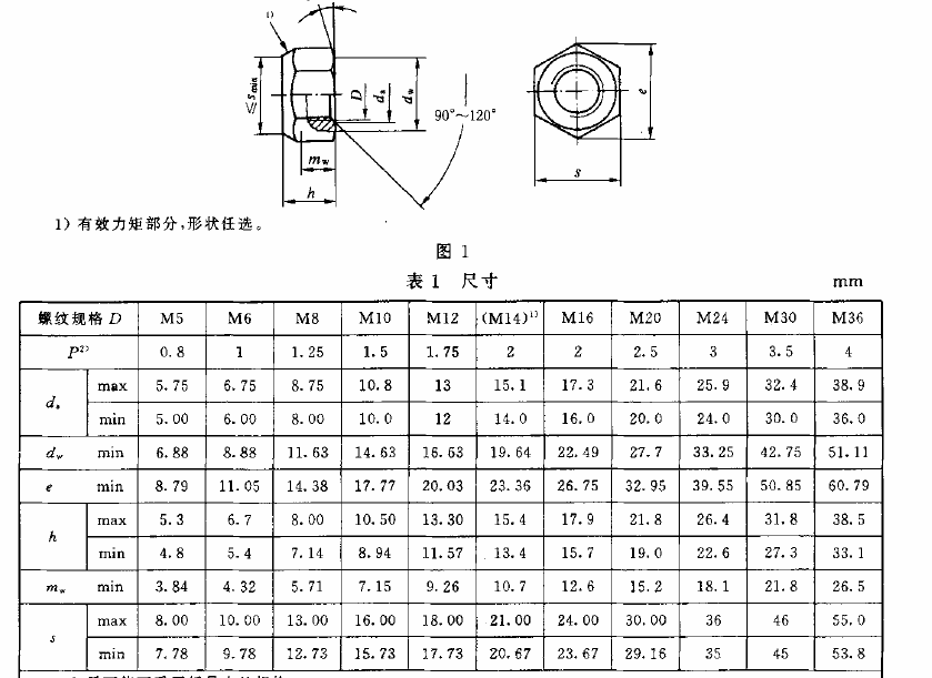

在画螺母cad图纸时,对尺寸要求很困惑:比如图示的锁紧螺母,为什么对尺寸d,s设定min,max,而不是指定一个确定的值呢?画图时,这个尺寸值又是怎样确定的?

对螺母的规格,由大径及精度等级确定,与螺栓有配合要求。而对于对边宽度S、倒角大小,并没有具体装配要求,为制造的经济性,只要求尺寸范围,而不是像螺纹大径那样严格要求。对于限定S的最大值,固定扳手能进去,较小值也能进去。画图时使用最大值,这个最大值就是设计值,最小值是控制的加工限制的最低范围。

螺钉、螺栓、螺母的公差是按照GB/T3103.1-2002《紧固件公差 螺栓、螺钉、螺柱和螺母》的,比如六角对边的宽度s,其公差等级为h13~17(按照精度和尺寸不同),在各个产品标准中一般直接给出了极限尺寸,即min、max值。在画图时可以按照公称尺寸画,也可以按照对你的设计最不利的极限尺寸画。

只有最大或最小时按给定的尺寸画;既有最大又有最小时按轴、孔原则画。

有点其它意见和大家讨论:这是锁紧螺母,好像是要收口的,尺寸过大和过小都达不到锁紧的目的
