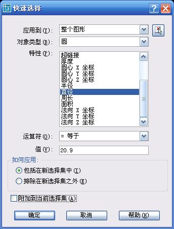

发表于 2008-7-31 13:17:52 | 显示全部楼层 来自: 中国江苏无锡
工具菜单→快速选择,按下图设置:
" ?- X! ?/ X) e8 Q$ {. A; _ 未命名.JPG
