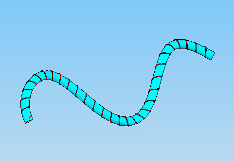

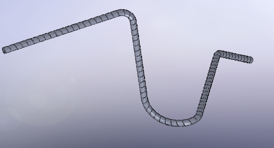

[求助] 新手求助,这个怎么画?
发表于 2008-7-31 11:45:21 | 显示全部楼层 |阅读模式 来自: 中国重庆
高手们请给个附件出来好吗?
发表于 2008-7-31 12:02:54 | 显示全部楼层 来自: 中国江苏南京
扫描实体——扫描曲面(扭转)——交叉曲线——扫描实体
