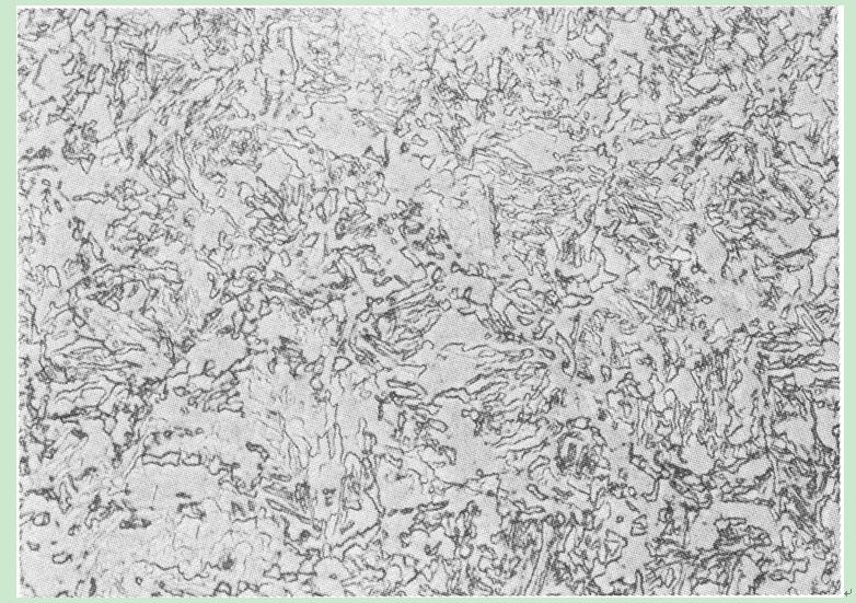

发表于 2008-8-19 10:13:56 | 显示全部楼层 来自: 中国广东深圳
贝氏体.JPG 8 ]1 e; Z1 H  h3 ~6 [8 s8 o) P
粒状贝氏体
