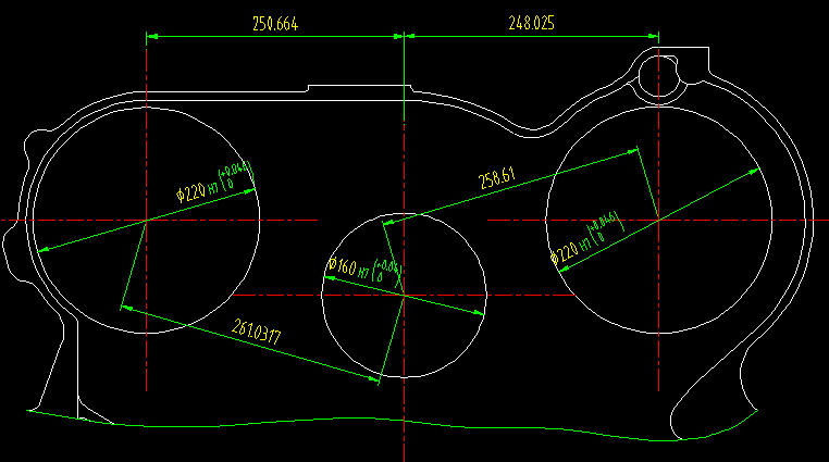

我的图纸需要标注两个安装轴承的孔中心距和一个方向的直线尺寸,但是具体到需要标注公差为多少我找了机械手册没找到,不时很熟悉,只是找到了 轴、孔的公差配合及形位公差等,每找到我先要的公差标注的参考表
% {+ ^+ a% V" ]' M$ M8 B: F
$ [& g  ]# V7 G两个轴承空时安装齿轮,齿轮油啮合关系,齿轮的精度等级6级: ?& y- K6 r7 x3 {7 _& A

按照齿轮啮合的中心距公差确定两孔中心距公差。设计手册中应该有安装距极限偏差,6级精度齿轮按照±0.5IT7。你图上的两个中心距可以选择±0.026。另外两个尺寸的公差因为不影响啮合,可以选择比较大的公差。

为了便于加工测量和检验测量,将三个孔的中心位置尺寸标注成直角座标形式:水平方向标两个孔距及其公差,竖直方向将下孔与上面二孔中心线距离标一尺寸及公差。先根据中心距及啮合精度查出中心距公差216.0317±0.026和258.61±0.026,然后算出水平及竖直方向中心距及公差。

楼主,支持4楼的建议,从图纸上看也似乎261.0317和那个258.61的标注也不大合适。。。

4楼的方法适合于机加工' N) p/ S4 Q1 B1 E" P- O; u+ ]
X和、Y方向  t; B6 u, c* U: a5 }
但是齿轮的中心距是必须给出来的
* R8 }8 }/ c$ ^9 a所以这个两孔的中心必须要
! M( d# j0 C' M- u  ?, b# ~3 G另外再给个定向的尺寸。

公差的确定,不能一味根据手册来选,要根据实际的工艺走:减速机使用的场合、齿轮制造的精度、箱体加工的设备,是上普通镗床还是上加工中心,公差的表注是可以变通的!

以前还不知道线性公差要按手册$ I; L2 R6 s% M6 }: I1 p  H$ {/ T$ l
这样的话好象有问题啊
& _& a+ s9 E5 ~6 ?3 Q应该是自己在设计过程时就有了公差方向; N; `" g! `4 }8 X6 U/ A6 v
然后给出合理的值* F- N5 E9 |# S% ~7 g
最好进行尺寸链计算
" N0 O  w1 C  O: z6 k不能盲目按手册
华氏911 + 3 技术讨论

5 Z2 j- Q1 A- Q+ }; G同意楼主的意见,首先要进行尺寸链计算,根据所选齿輪和轴的配合精度,再确定适用的公差。

要进行尺寸链计算,是用完全互换还是用选配,他们的精度公差都不一样
