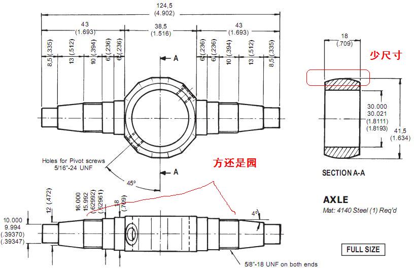

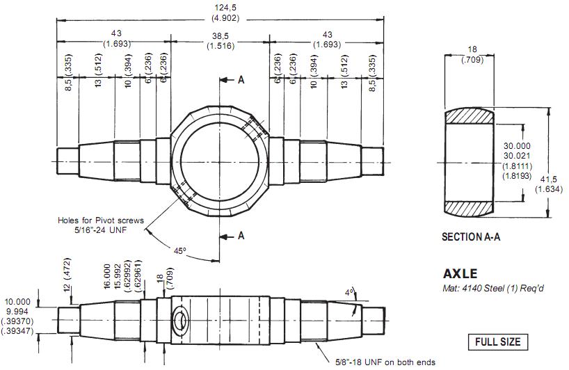

来点贴近生产的!8 ?5 d  Y4 w) \* s( K
这是我手上的 国外图纸 ——直升机控制装置之一
7 U% o6 R6 K: r. r* P, f. K1 c$ d) Y: A4 B( C1 z

此题缺少孔的尺寸,国外图纸是不是楼主要解释一下
 楼主| 发表于 2008-7-31 17:49:02 | 显示全部楼层 来自: 中国浙江宁波
原帖由 2374 于 2008-7-31 16:53 发表 http://www.3dportal.cn/discuz/images/common/back.gif
5 q5 ^8 M$ w" [9 |6 p; v0 r. h此题缺少孔的尺寸,国外图纸是不是楼主要解释一下
: q: l4 q9 P3 {9 w
/ o9 |) p: ~' M5 a% v我也却缺少 信息啊!
发表于 2008-8-3 21:29:57 | 显示全部楼层 来自: 中国台湾
右下角有說是螺牙$ Q1 Z0 ~& S( G2 Y$ L8 O
應該是圓的吧
