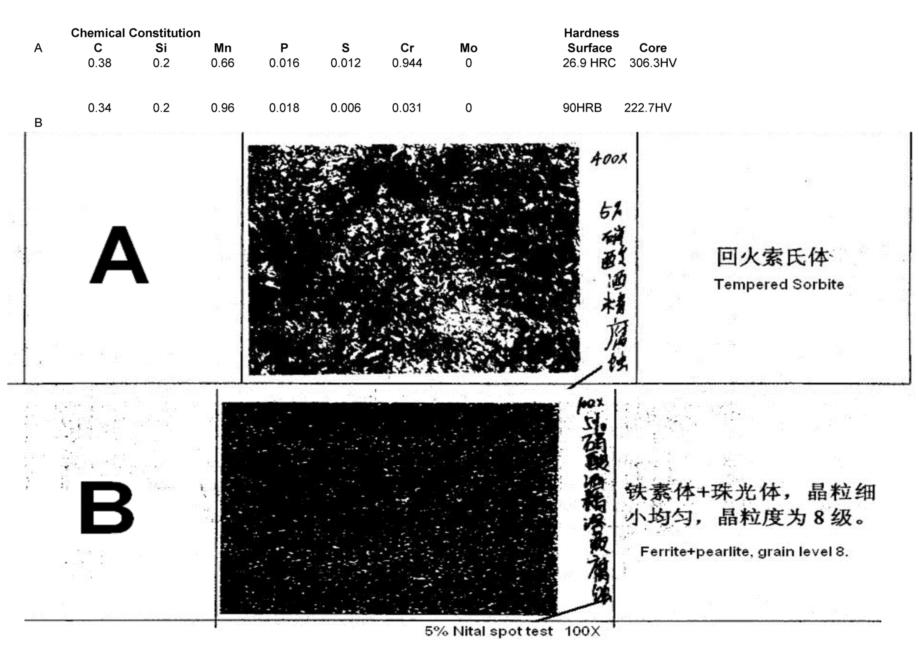

[讨论] 从图片中可以得到多少信息? 比如说材料? 热处理? 还有其它的?
发表于 2008-7-31 17:02:17 | 显示全部楼层 |阅读模式 来自: 美国
从图片中可以得到多少信息? 比如说材料? 热处理? 还有其它的?6 {% @& k, u8 B4 l# A
: {+ @) f, ]' C* m7 w2 p- ?
* ^) j$ \4 o/ g% j  m" m# Q& c是什么材料?1 N5 c# W4 `$ e) \, T& x- g
  V7 N, [% ?* s& ], A' A
谢谢大家!
