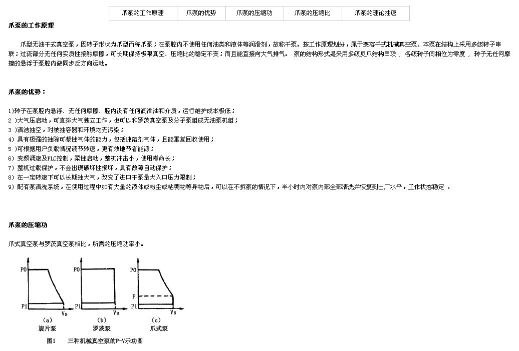

爪泵的工作原理:http://jzhungb.com/zhuabengjishu.asp

无油爪式泵在泵壳内具有两个共轭啮合的爪形转子。与罗茨真空泵类似,转子由一对同步高精度齿轮来带动旋转并固定相位。转子型线由六段摆线和圆弧组成,转子之间及转子与泵壳之间并不接触,留有微小的间隙。气体的进气口和排气口均设在泵壳的端面上,气体从进口端被吸入,经啮合的转子到出口端被挤出。气流分别由两个转子端面周期性的定时开闭,具有阀的调节作用。
; p+ T  z  x# p, ]9 E) g
! r1 T% S) q+ a6 l
这种结构的泵特点是整机重心低,各级转子与隔板之间的间隙易于调整。为了避免泵在粗抽期间产生组间“过压”,在罗茨及中间爪型级之间设有较大的传输空间作为压力缓冲空间。另外还可以安装级间过压安全阀以保证工作可靠。这种泵无接触运行,无油,可用于易燃易爆气体的抽吸,非常安全。
