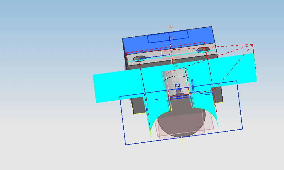

我用等高加工出来的圆柱不圆.刀具要用10 的平刀.用曲面区域加工刀路又不理想2 O+ A7 r$ t3 o) a! O
请高手帮忙.谢谢!!!

贴图上来啊,都不知道是什么东东啊

是这样的7 k0 p1 o1 v' q9 }: R$ D3 m/ n
请大家帮忙看看

对于这个零件,用三轴加工很难达到其技术要求。首先它需要两次装夹,两次加工,这样就会存在很大的加工误差。其次,平台与圆柱结合处的直角无法加工。

这种面用三轴机床加工难度很大,正如楼上朋友所说,如果可能可以考虑将工件翻转90度加工。

我认为先用车床先把死角的地方和端面车掉,再用四轴来加工(A0 A180)

需要两次装夹没关系的,打一下接缝就可以了.
- Q8 S7 j9 A6 ~% m只是用3D怎么跑.谢谢!!!

两次装夹怕什么?夹具设计的好,多次装夹都没事,
