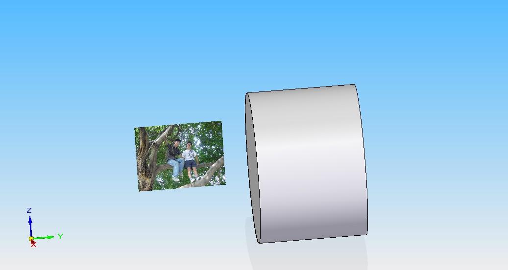

[讨论] 如何把图片贴到曲面上.

看了还是不太清楚啊.请高手在指导一下.不胜感激.good
发表于 2008-8-1 14:05:20 | 显示全部楼层 来自: 中国天津
by zks7515:0 x% [" j* i2 b. X7 k4 H
* H; j& E7 p+ O1 i9 }以圆形面贴图为例' z& @& F2 k2 W1 b" D% ~
1-新建草图,选择平行面,切于圆周上,在草图环境里,插入-图片,拖拽好比例
  h% C7 m6 [6 ^4 _$ d2-用缠绕草图功能将新建的草图缠绕到圆柱面上/ K4 j, T3 q# P1 ]/ y, D
3-分割面
9 A  I* @: Q, }8 |0 a: x" Z4-新建面样式:格式-样式-面样式-新建--选择纹理,浏览到要插的图片. D$ W. @# l* c6 o1 j4 }- G
5-格式--视图,,,在渲染里将材质打上勾) Z! A" K$ g5 O4 Y" b* U
6-格式---零件画笔-(面选择)选择新建的面样式,赋予分割的面
 楼主| 发表于 2008-8-1 17:50:44 | 显示全部楼层 来自: 中国重庆
太感谢了!good good good good

回复 5# 的帖子
大方向是對的,细节上错了,用这种方发你自己先去试一试,看行不?

原帖由 tjdai521 于 2008-8-1 14:05 发表 http://www.3dportal.cn/discuz/images/common/back.gif
2 p9 p( D2 C$ hby zks7515:
, S  G0 u+ D& b8 ^, `5 r) x4 y4 l$ }- v1 X$ {
以圆形面贴图为例0 }; R/ \0 d4 A; x1 g
1-新建草图,选择平行面,切于圆周上,在草图环境里,插入-图片,拖拽好比例% @  Y& o9 e2 G" ]8 E7 @0 @
# A) Z" |9 A: B$ I* b6 G5 d3-分割面
9 \  g. v& ?* \: n5 P4-新建面样式:格式-样式-面样式-新建--选择 ...
7 r5 Q8 e  ^! Y, |3 h$ A0 [呵呵,Wtongong说得好!) [" p: V# _5 q% }) F5 n
小呆的步骤细节有错误哦!
