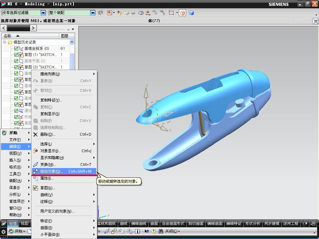

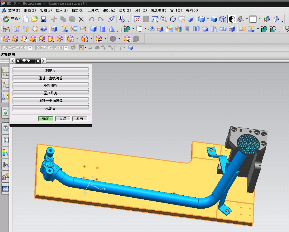

UGNX6变换里找不到旋转及平移等操作,到哪里能找到,请高手帮忙!5 `: C  N. r9 a8 p4 B) N, I

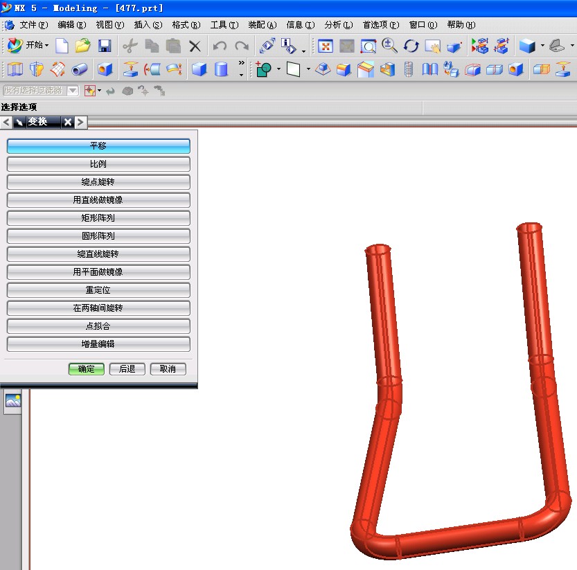

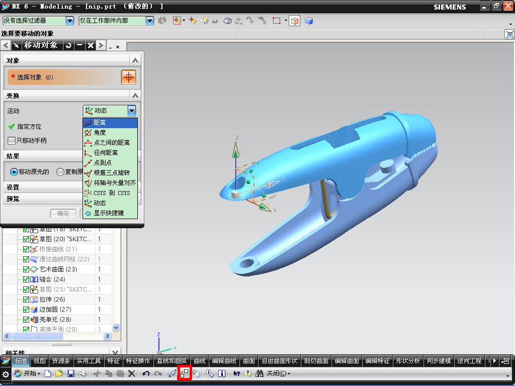

请下面这两个图。
 楼主| 发表于 2008-8-1 13:02:26 | 显示全部楼层 来自: 中国辽宁大连
谢谢深山红叶,按照你的方法问题已经解决。
