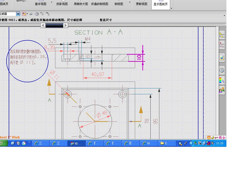

我将视图用折叠的抛视图抛开后,孔的尺寸发生变化。如图所示。请问各位:我该用何种抛视图方式处理,我试过旋转抛的方式,不太会用,哪位高手帮帮忙?

你的剖切线的位置选择不正确。对于左上角的孔,剖切线不能沿斜线上去,这样投影出来的尺寸肯定是错误的。
# k1 Z- }" c1 @! G+ d你应该用旋转剖。

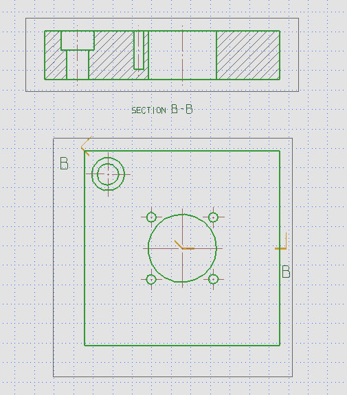

) n" |- d* M, H) Y8 b下面是一个旋转剖的示例。

很明显的,那不是个圆孔了,中心线都是偏的,没注意吧。UG是严格按照投影来的

是的!剖切线位置不对!
