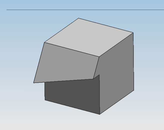

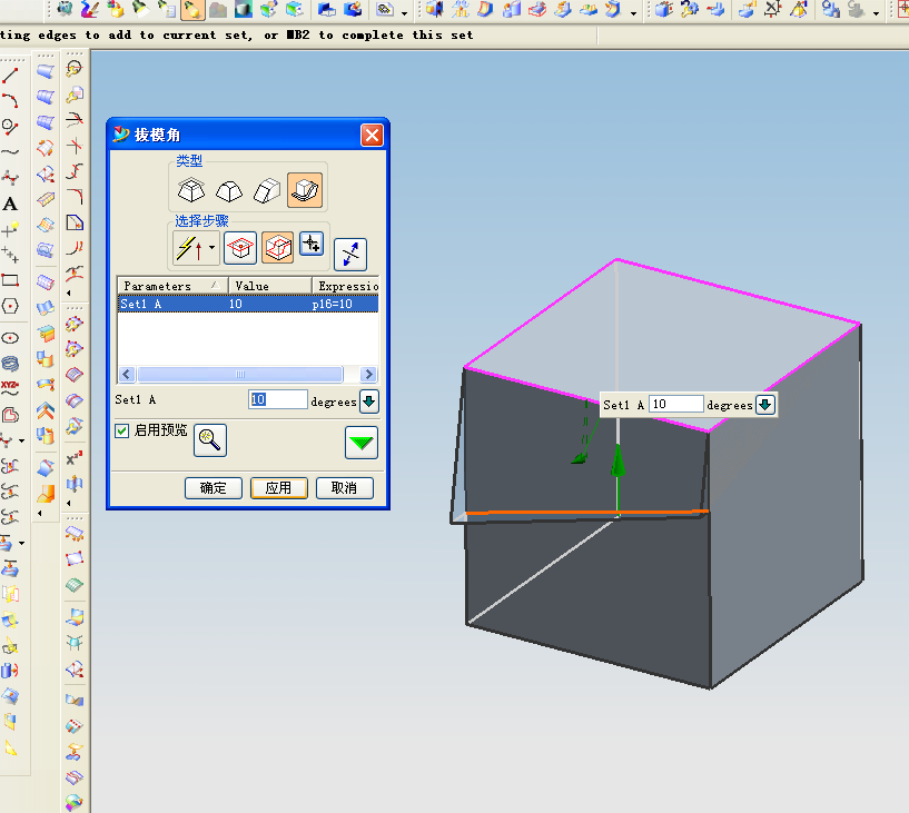

请哪位大哥帮帮忙,仔细告诉我它的用法。
 楼主| 发表于 2008-8-1 11:06:58 | 显示全部楼层 来自: 中国四川绵阳
附件
[localimg=238,300]1[/localimg]
 楼主| 发表于 2008-8-1 11:09:23 | 显示全部楼层 来自: 中国四川绵阳
附件
发表于 2008-8-1 11:24:29 | 显示全部楼层 来自: 中国广东广州
提示一下:要先用分模边利用divide  face命令将所要拔模的面分开,然后按照拔模的第四种方式提示来操作即可
 楼主| 发表于 2008-8-1 12:13:59 | 显示全部楼层 来自: 中国四川绵阳
大哥divide  face是什么意思?
 楼主| 发表于 2008-8-1 12:27:33 | 显示全部楼层 来自: 中国四川绵阳
divide  face-分割面" V0 C; \* }0 ~$ o1 y9 _; ?
已经搞明白了,谢谢!!!!
