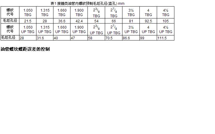

2-7/8” UPTBG螺纹怎么加工?预钻多大的底孔,铰多大螺纹基孔?

UP TBG螺纹是石油油管螺纹,执行标准:GB9253.3—88石油油管螺纹  查标准查到该螺纹尺寸数据就好说了。
$ u7 m6 b. P0 _6 c2 w4 T) J2-7/8其尺寸数据为:) r2 f8 r; S+ X' `" W
不加厚油管外螺纹小端大径和内螺纹大端小径尺寸  mm; q" K1 z$ k" }) j! p7 ]+ j4 S
代号(TBG):2-7/8”     外螺纹小端大径d1       70.544& ~5 @. S/ P3 |$ m& v
                           内螺纹大端小径D1       70.829
, B5 O6 v. @+ Q& J9 F6 K( J; _4 e1 _$ Z% c) U4 I
外加厚油管外螺纹小端大径和内螺纹大端小径尺寸  mm
7 ~# [) P: n6 o& \* ^* Q( h( g" i/ ]代号(UPTBG):2-7/8”     外螺纹小端大径d1        75.987
0 p9 J+ e) {$ }1 d( G* G8 [3 p                          内螺纹大端小径D1        75.526
  d7 [* A( s+ }6 {  G8 K  R8 L. O

2-7/8” UPTBG螺纹5 J& _3 ]) l3 o& n& u! k4 }
8 O1 \1 K- @( U. q9 Q2 K. V详细内容请看:
& z" L+ S8 \5 ]http://part.newmaker.com/art_20941.html. Z, l) \6 y7 _. n, a( a
