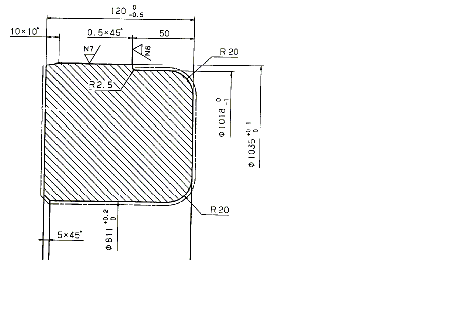

具体尺寸见附图,材料为不锈钢。* l/ P- l: m; T& g5 b7 c4 q
. k9 z7 q. e& H  v9 s我有两个问题希望大家帮忙解答:
! Q: _' Z( B/ y0 ^1。加工此工件是用立车好还是卧车好?
. E. T9 S8 Y8 S% H# `2 `2 T6 {2。加工此工件是先加工外圆还是先加工内孔?* ^9 L, m0 C- P. l5 ~# ~( U
4 }4 |  X1 U4 O6 f  o谢谢大家。3 O: g4 M; Y1 j/ `1 O0 S

图纸在哪儿?- {; q: x4 h4 |
得看一下
 楼主| 发表于 2008-8-1 13:28:19 | 显示全部楼层 来自: 中国北京
回复 2# 的帖子
够快的 呵呵 图我传上来了 请帮忙看看

当然立车方便了.先做内孔和一个面.在做外圆.

1  在立式车床上加工比较方便,夹外圆,先车内孔及上端面,再车φ1018、高50段。车二处R20圆弧及R2.5圆弧。
9 r8 }7 ?; X5 V; F& n* V4 c2  调头撑内圆,车外圆,车上端面,内孔倒角,外圆倒角10×10°。
4 E1 B, W* Q: y% A' e& \
