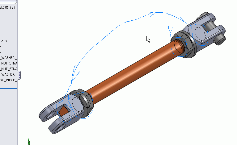

[求助] 装配体中这个影子如何拿掉
发表于 2008-8-1 13:33:13 | 显示全部楼层 |阅读模式 来自: 中国浙江丽水
装配体中这个影子如何拿掉呀,用哪个命令?请帮忙看一下.

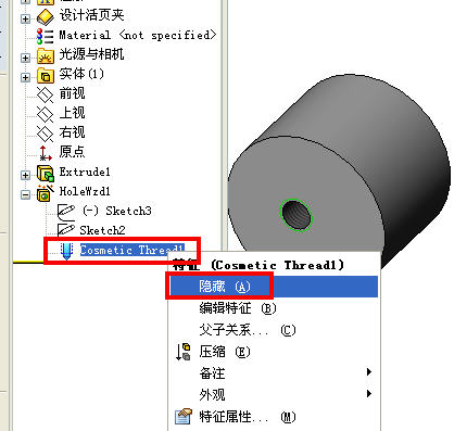

好是零件的“装饰螺纹线”,可以零件特征树中找到后右键---隐藏即可。, ?# a6 l. _7 w8 q2 l! B# E1 ]5 x

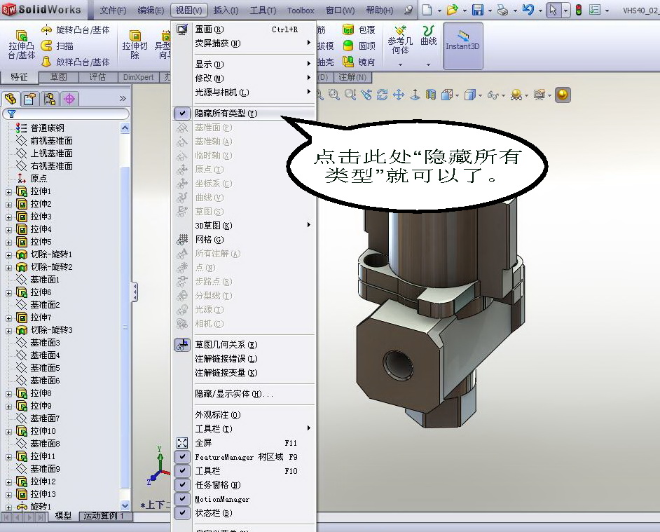

只要在视图菜单中,点击隐藏所有类型就可以了.见图:
 楼主| 发表于 2008-8-2 02:31:28 | 显示全部楼层 来自: 中国浙江丽水
谢谢!楼上的朋友说的对.
