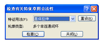

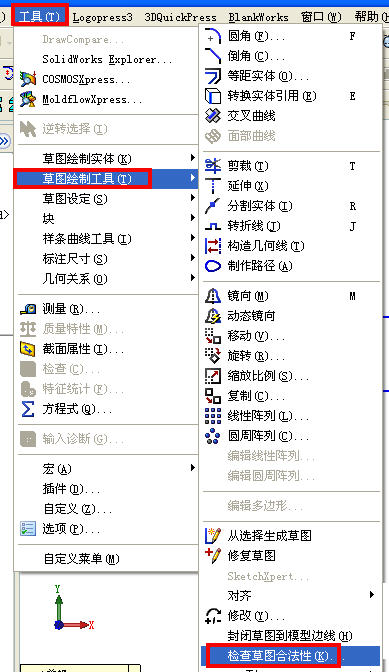

发表于 2008-8-1 15:12:17 | 显示全部楼层 来自: 中国广东中山
在草图状态可以试下这样:工具--草图绘制实体--检查草图合法性--
4 A' y5 L* o$ ~3 Q; x8 F! J# ~  P2 I9 M+ C
1.jpg : r+ o1 c6 g' _2 T
  W9 t' @) u- A" X: p- Q5 P' R
3 P( T3 O$ N9 n$ p5 T0 _这样可以检查断点在哪,就是不能智能封闭。
