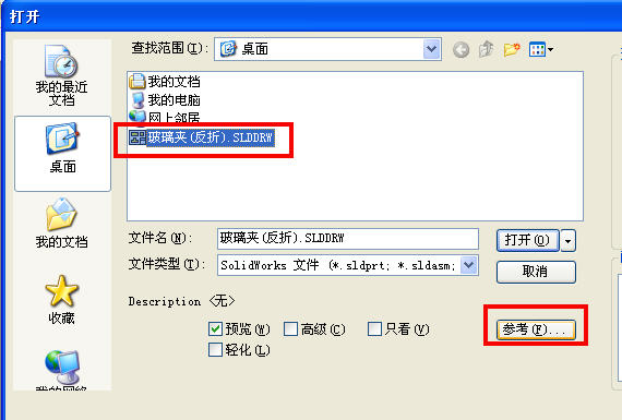

在一个新的设计产品中要借用原来的模型与工程图,但要做少许改动,想利用已经做好的模型与它的工程式图,我的方法是复制模型和它的工程图,然后改名,再打开模型,修改,但是工程图不显示已修改的模型,仍然是原来模型的工程图,请问哪位大侠能指点一二,在下不胜感激!

打开工程图的时候点"参考",路径改为新模型路径

2楼的方法是最简单的,学习了。打开工程图时点选“参与”,找到支持的零件图路径及文件。
