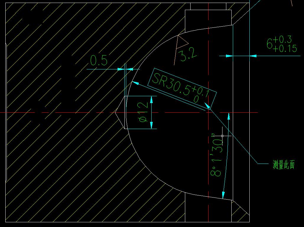

如果一个球面在一个盲孔的一侧如何进行它的半径的测量

LZ所说“在一个盲孔的一侧”意思,我猜是指“在盲孔底部”吧?

 楼主| 发表于 2008-8-2 15:20:40 | 显示全部楼层 来自: 中国安徽合肥
我到现在还不知道怎么上传图片
我也想把图片传上来,我也很着急: O% g/ Q( S3 d3 |* ^

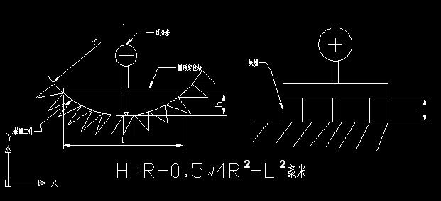

采用如图的工具可以很好的解决这一问题
1 Y) f: }8 W! l) M# M她是利用定位块作为玄长L从百分表反映玄高H的原理制成。使用时根据公式求得 玄高H的数值后用等于该尺寸的块规或塞规在百分表得一个度数定值。测量时让度数符合一至即半径达到要求

楼上的这个简图有点测内球面半径检具的味道.这是检具的一部分.

楼主的图纸类似于轴承球座的加工方法,SR30.5+0.1的公差要求并不高,可以直接卡板测量:
6 d9 G) H( l! _, C6 P线切割加工卡板,板料最好薄的0.3~0.5mm,一大一小进行检验;大的尺寸为R30.6,小的尺寸为30.5mm。------我司的习惯做法。
