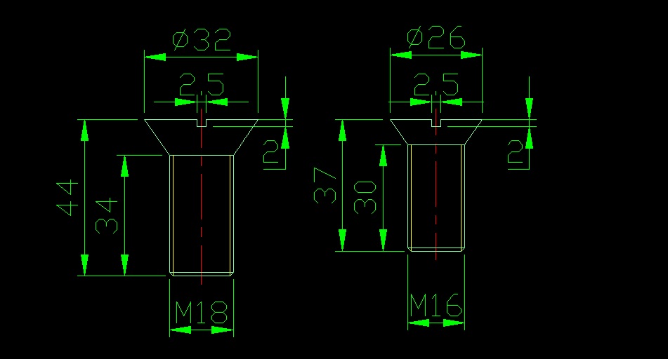

如图中的两种小螺钉,材料为铜,要做2万只,现有设备为普通小型的立铣,当铣顶上的小槽时,用三夹夹住一个破开两份的夹具,然后把螺钉装如夹紧定位,一只一只做,太慢了太慢了,Thus too slow!!!
* R2 s8 \4 D' H  d# @% \+ }如果可以一次多个依起铣就好了,大家指教,谢谢

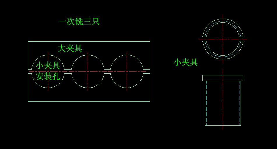

如此夹具行得通吗,因为成本关系,夹具的制造不能用线切割。- A$ o% ~+ S- ?% T
/ ?8 c6 |1 @* c( Z0 A7 T8 V' _
担心大夹具做出来后,三个孔不同心时,会不会影响工件的夹紧,此加紧换成虎钳来夹持!
! H1 D" x0 B: x& u+ G" P# z5 u( j! v请大家给点意见?

还是用你的“大夹具”比较好,至少一次可以铣三个。不过结构上可以改进:可以把上下两片分别固定在平口虎钳的钳口上(或者替换掉平口虎钳上的钳口),调试好位置,这样在加工时只要打开或夹紧虎钳即可。
  V4 O% o6 l7 K; f, K6 y' _8 i) {6 O9 U% Z- o) f: k, Q. H+ H
另外还需要考虑这样的三个零件能不能同时夹紧。9 y1 H9 }9 k" T; W9 x% U
& [' u2 t, m! ^* R不用线切割吧,就用铣床铣开不就行了。

可以考虑一下:用2#楼的模式,但要做成一个整体,并在其上制相应的螺钉窝,不过孔径要比螺钉的大径稍大一点(如0。05),然后再铣解刀槽。可以试一试。就是利用孔对螺钉配合来定位,装紧。这样做注意一点定位要求高,否则螺钉就会在加工的过程中发生转动。

要想提高效率必须一次多夹,就用这种形式的夹具,每次夹8--10个,可根据铣床工作台行程来作。夹具先钻孔后铣成两瓣。钻孔时最好在铣床上一排一次钻成,就能保证轴线在一平面内。孔大点也可以,因为还要铣开,能够夹紧。

既是螺钉,在一块平板上钻一排孔,保证中心是在一条直线上,把工件穿过,下面用螺帽备紧不就得了
 楼主| 发表于 2008-8-4 08:29:30 | 显示全部楼层 来自: 中国广东肇庆
回复 11# 的帖子
:lol: good good 就是嘛,不过锁螺母松螺母就有点麻烦

这样的大夹具一次夹三个小螺钉,朋友能确保所夹部位外径的一致性吗?如果不能,则夹不紧,则铣削工艺难以完成。

非金属对开模具,压紧设在上平面左右两边,快速手柄。刀片从中间过,一刀N个。

, ^2 B8 i$ G4 |. L7 {  H铣是没有什么难度,做一套孔模,将螺丝钉排在孔模内,用NC加工中心装夹可以一次可以铣好几百个,但成本实在太高。。。。
