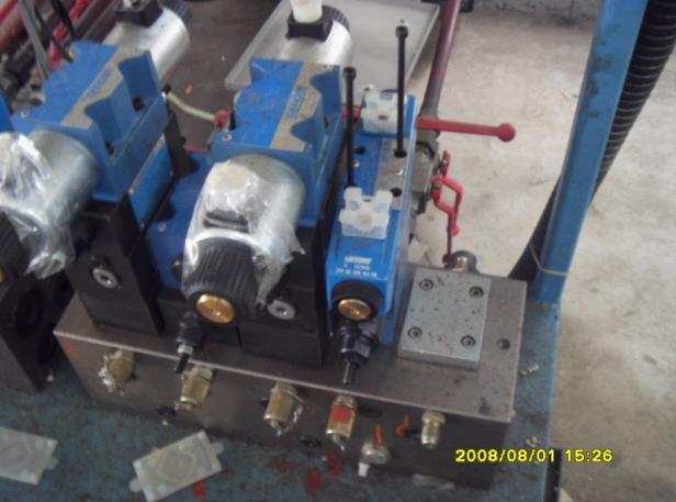

[求助] 液压回路可否这样调整?
发表于 2008-8-1 20:01:28 | 显示全部楼层 |阅读模式 来自: 中国四川绵阳

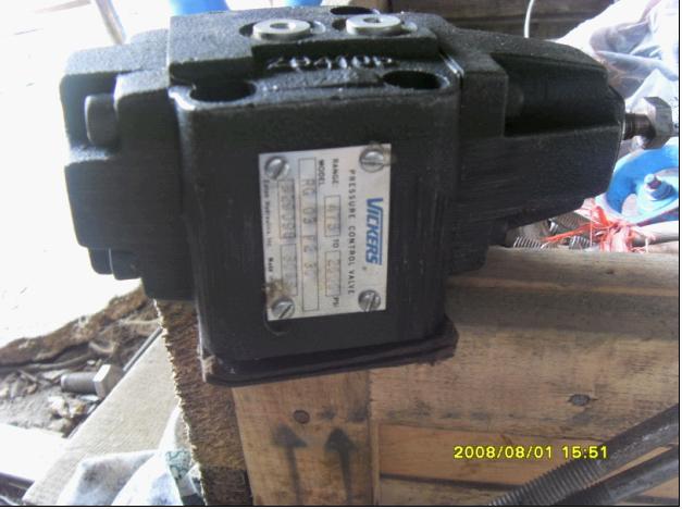

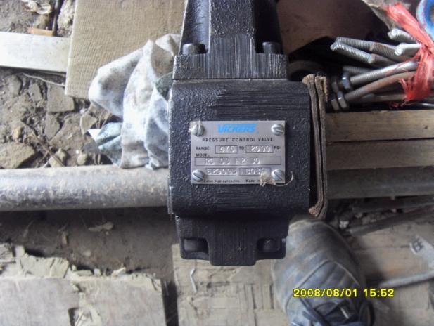

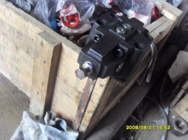

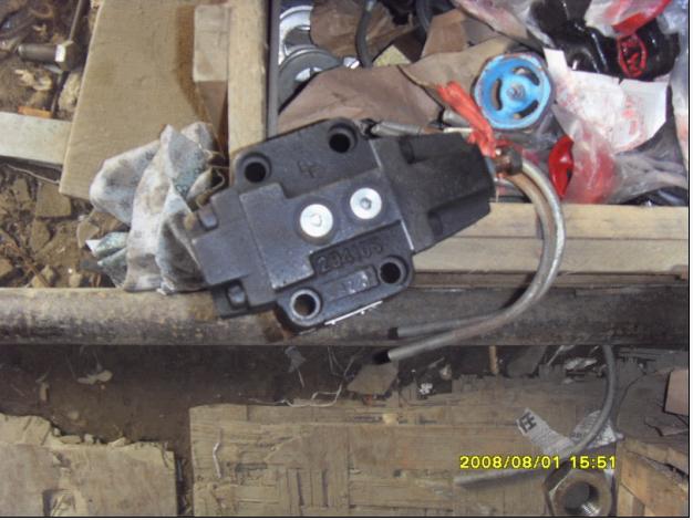

这是我们设计失误,现在阀台在现场不能装上,造成业主已在施压。' Y+ c' c% `# ?" l. {- t
$ R+ }% ~% _) p$ @. v& I& m: p (所以说设计是要严谨的啊)
4 S9 T$ c' C& N# m' ?- m. ~2 x

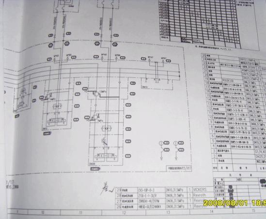

# e; p+ l( j0 W+ ?主要问题是:, f( q3 e1 c$ g7 t
1。威格士的顺序阀在设计时我们理解成了叠加式的,设计人员未认真看样本,造成本来是板式的顺序阀现在在阀块上是以叠加式的装配的" [6 a. U9 W) Z$ r! }( U( ]( l
2。因工期太紧,在厂里没有装配就发元件到现场的,现在我在现场就装不上啊。我只有汗珠了。 " z+ w4 t; d- @8 I* n" F- j% ^" B
3。经过考虑,只有加转换块了。我想做了一块转换块装上板式的顺序阀再叠加其他的叠加阀。% }; Q, U' T" Y8 N. l8 u
4。油路顺序是油先从P口来油经顺序阀,再经P口的单向阀,再经减压阀,再进换向阀。换向阀的AB口先接A口的液控单向阀,再接AB口的单向节流阀,再就是进油缸了。7 A4 N- O2 x7 o  }+ S/ k
5。问题是板式顺序阀的下部过长了,不能装在第一组阀位置,否则会与阀块安装架台干涉。所以准备把A口液控单向阀和双节流阀在原理图上的顺序换到顺序阀的下面装,但从来没这样试过。不知是否有问题?请教大家了& e/ [! k% P% w  K5 K
) ~6 B8 ]/ t+ {1 U9 n :handshake $ X- X! d8 `1 ]7 b, J5 `  t
即,现在的安装顺序是:最下面A口液控单向阀+双向节流阀+顺序阀转换板(顺序阀)+P口单向阀+减压阀+电磁换向阀6 K' _( R* L, [' I5 ~5 u" M8 h5 b
请问,可行不?* {* Z7 _7 U6 d; x* k1 L+ q0 t
另:原理图上有个T口单向阀是插装式,这个应没有影响,就不说它了。

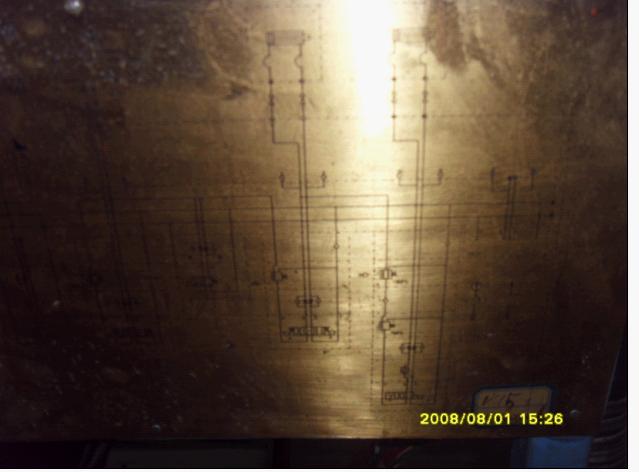

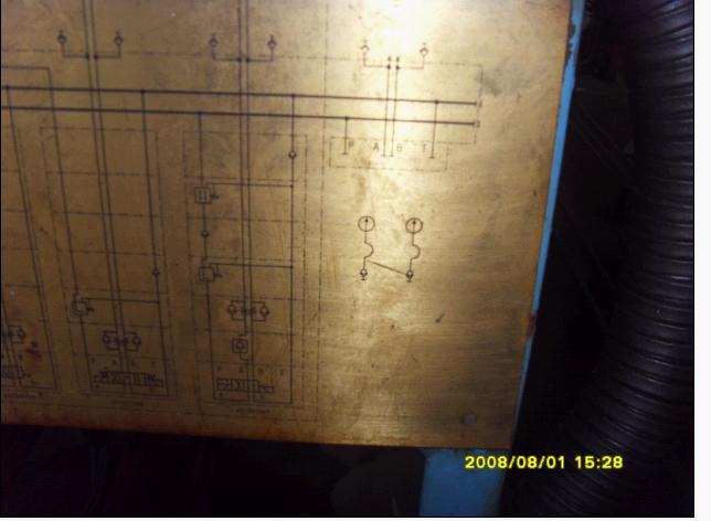

 楼主| 发表于 2008-8-1 20:03:10 | 显示全部楼层 来自: 中国四川绵阳
这是原理图:
2 B5 y& ]6 A* C* K: \& J* o( C3 O能不能看清楚?
发表于 2008-8-5 09:00:29 | 显示全部楼层 来自: 中国河北唐山
楼主顺序阀是控制P口的,安装顺序没有影响,建议楼主看看其它厂家有没有合适的板式阀选用。
参与人数 1三维币 +10 收起 理由
自流井 + 10 你能详细说一下吗?意思是没有影响?
 楼主| 发表于 2008-8-5 19:26:47 | 显示全部楼层 来自: 中国四川绵阳
楼上,你好,能否说个理由呢?, w- }/ v5 ~: K  [
这样从P口进入阀的顺序是没有影响系统功能吗?
发表于 2008-8-5 19:37:29 | 显示全部楼层 来自: 中国江苏苏州
感觉应该自下而上依次:双向节流阀+A口液控单向阀+顺序阀转换板(顺序阀)+P口单向阀+减压阀+电磁换向阀% B( e( K0 H3 ^# p
节流阀和液控单向阀和PT油路互不影响,可以整体上下挪动。不影响功能。只要保证双向节流阀+A口液控单向阀为下到上顺序、顺序阀转换板(顺序阀)+P口单向阀+减压阀为下到上顺序就行了。把他们岔开也不影响的。
参与人数 1三维币 +10 收起 理由
自流井 + 10 P口分开没影响?
 楼主| 发表于 2008-8-5 19:46:54 | 显示全部楼层 来自: 中国四川绵阳
原帖由 46792974 于 2008-8-5 19:37 发表 http://www.3dportal.cn/discuz/images/common/back.gif* j9 J; `" N0 \
感觉应该自下而上依次:双向节流阀+A口液控单向阀+顺序阀转换板(顺序阀)+P口单向阀+减压阀+电磁换向阀/ K2 J- _) z, @
节流阀和液控单向阀和PT油路互不影响,可以整体上下挪动。不影响功能。只要保证双向节流阀+A口液控单向阀为 ...
- O7 Y! Z* G3 X1 _& L
你的意思是P口来油与AB口的节流阀及A口液控制单向阀没有影响吗?
发表于 2008-8-6 08:11:18 | 显示全部楼层 来自: 中国河北唐山
楼主的原理图上表示的顺序阀只是控制动作的时间,安装在P口,而单向阀、节流阀控制的是A、B口,相互之间没有影响,所以对安装位置可以进行调整。
参与人数 1三维币 +8 收起 理由
自流井 + 8 有理啊,我也这样想,证实一下
 楼主| 发表于 2008-8-6 19:57:47 | 显示全部楼层 来自: 中国四川绵阳
原帖由 fnwwxl 于 2008-8-6 08:11 发表 http://www.3dportal.cn/discuz/images/common/back.gif
( G9 v# k: Z8 F* K! i  a楼主的原理图上表示的顺序阀只是控制动作的时间,安装在P口,而单向阀、节流阀控制的是A、B口,相互之间没有影响,所以对安装位置可以进行调整。
( R2 |$ q6 Q# N- b6 d
P口和AB分开的应是可以调换安装顺序的。谢谢
