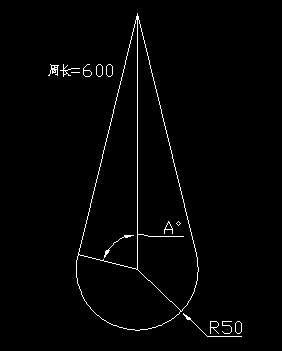

[讨论] 求角度
发表于 2008-8-1 20:49:16 | 显示全部楼层 |阅读模式 来自: 中国河南郑州
图形外围周长为600      A=?:+ I6 F1 ?% c+ _/ x7 z7 T2 @! g
唐昕晨 + 5 出题讨论
发表于 2008-8-2 10:41:06 | 显示全部楼层 来自: 中国四川成都
我想了个公式:
6 |6 |: K# P- z$ _, [- p$ @   X设为一直线段 0 [9 M, ~) Z2 N  l  R+ l5 Z+ m0 V
   1. 2X+圆R50的周长-圆R50的周长*2*A/360=600. w$ R" \  D0 A1 M* \  E9 V
      2.   X/50=tan A

发表于 2008-8-3 10:48:09 | 显示全部楼层 来自: 中国辽宁鞍山
只能用这个公式来解:9 A, _8 J+ j# w  `( U
50*tg(A)*2+(360-A)/360*100*π=6006 w- a6 @; K- _# ^$ d3 H
但设计到tg函数,我也不会解,请哪位高手帮忙

发表于 2008-8-4 17:02:09 | 显示全部楼层 来自: 中国辽宁大连
2楼和4楼的求解意图是一样的,但通过普通的方程求解难以得出结果。# x; Z4 S' R" M+ B, I
但是通过EXCEL可以求得近似结果:76.59274227°

7楼的方法应该是最快捷的,用Excel里面的单变量求解,很快可以得出近似解。
发表于 2008-8-11 09:14:45 | 显示全部楼层 来自: 中国上海
我用方程解的,matlab
发表于 2008-8-11 10:23:06 | 显示全部楼层 来自: 中国云南昆明
两条直线是可以测量出来的,而且相等600-直线长度=那个圆周长度。(360-2A)/360=圆周长/2R*3.1415926  A可以求
