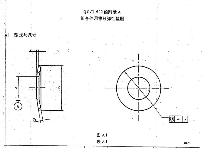

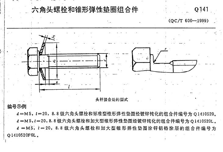

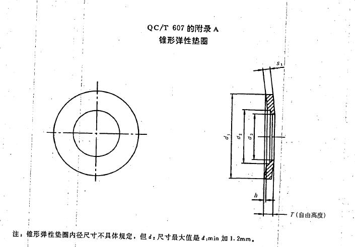

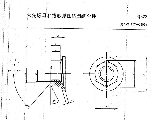

DIN 6796-87 所列的CONICAL SPRING WASHERS FOR BOLT/NUT ASSEMBLIES,国内一般翻译成碟型弹簧垫圈或锥形弹簧垫圈。国内是否有类似的国家标准或行业标准?谢谢。
发表于 2008-8-3 19:59:11 | 显示全部楼层 来自: 中国浙江舟山
汽标里面就有类似的东西7 Z, w" D! D7 l6 F1 x! ]0 X7 b6 M
