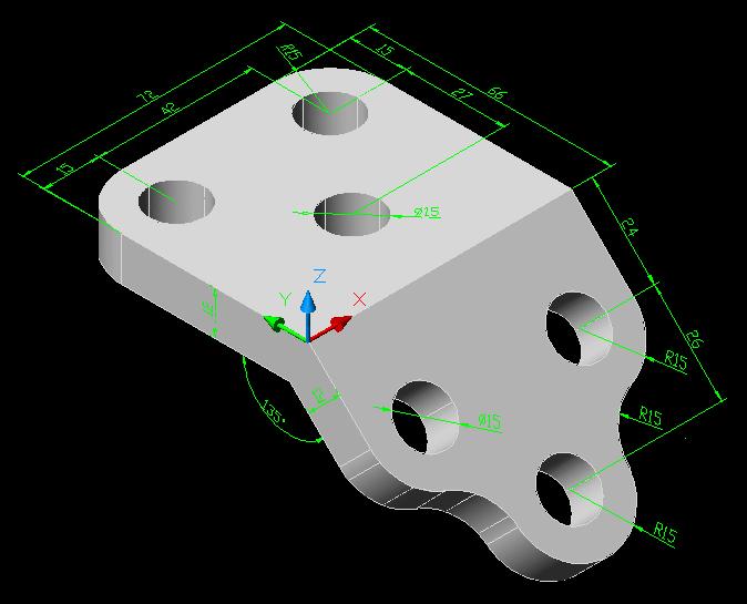

[练习题] 简单3D有奖练习20
发表于 2008-8-1 22:58:00 | 显示全部楼层 |阅读模式 来自: 中国台湾

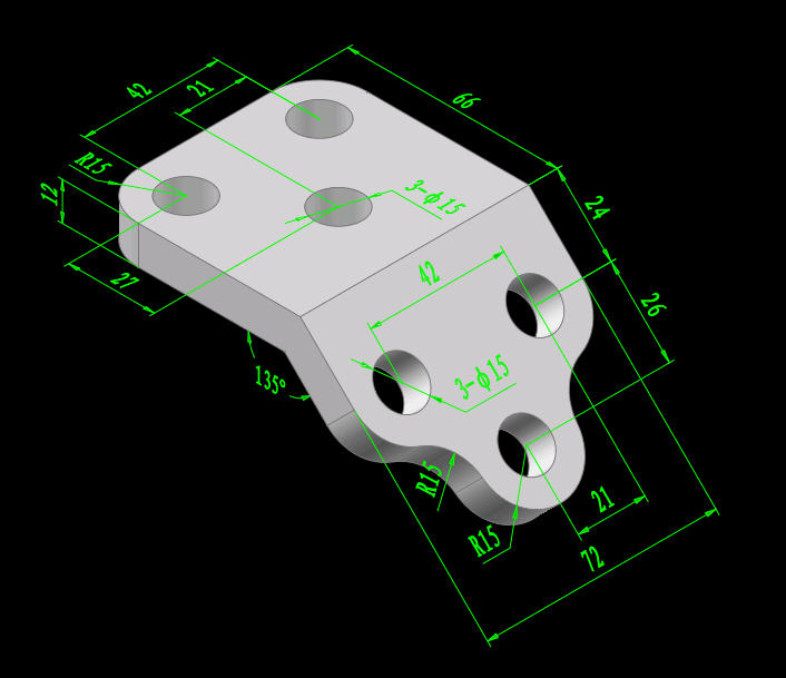

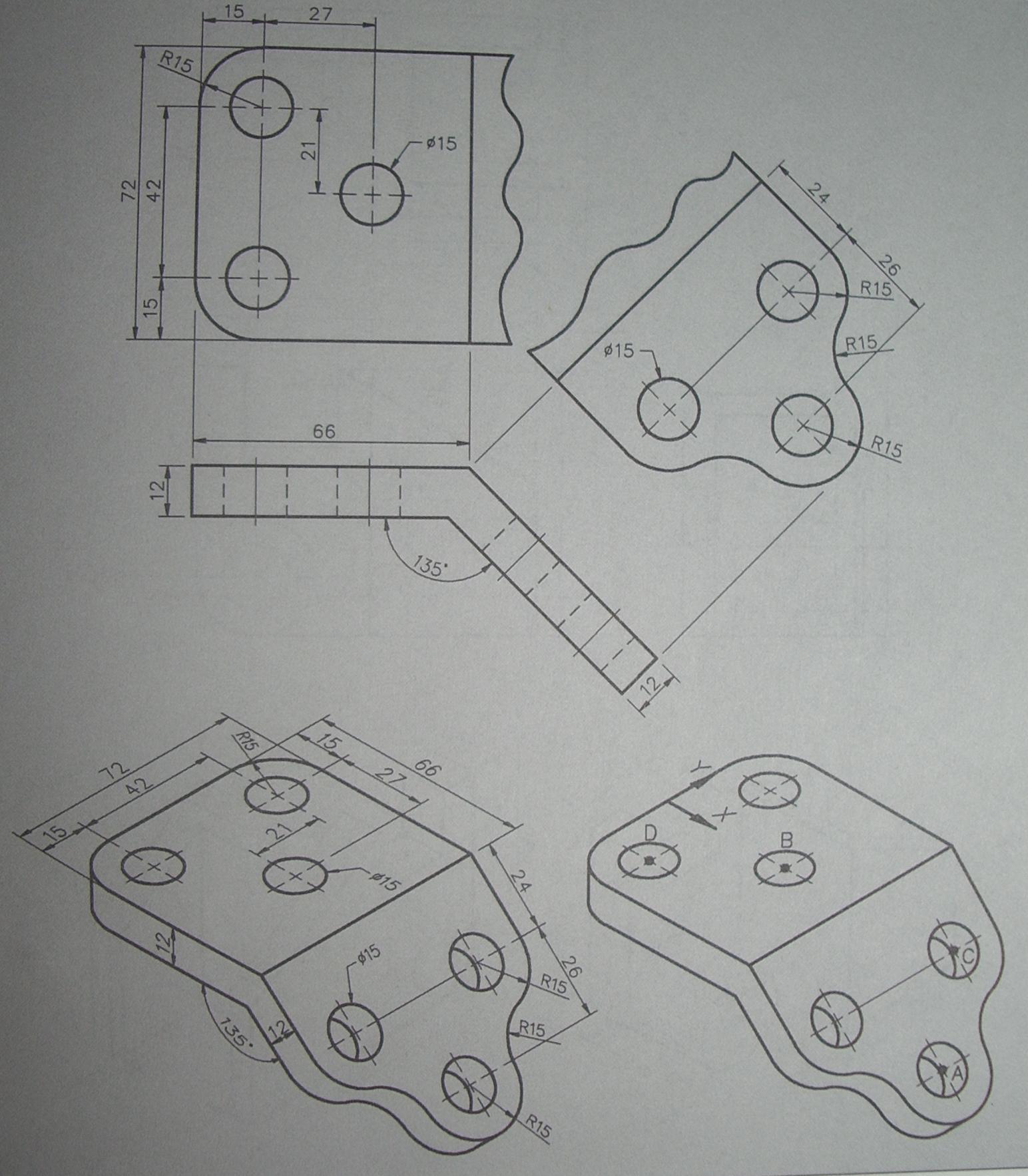

简单3D有奖练习20, |8 V) k7 t* T5 O: `
# g! y) c- n5 H4 v1 \
+ A% }8 S* m5 U# ~9 y. Z: ~+ m# \2 w5 X答題要求:上傳圖片和DWG文件,其中DWG文件的閱讀權限應設爲80。結果正确且上傳文件符合要求者将得到5三維币獎勵。建模過程合理且上傳建模過程視頻或图文教程者獎勵10三維币。答題期限一個月。

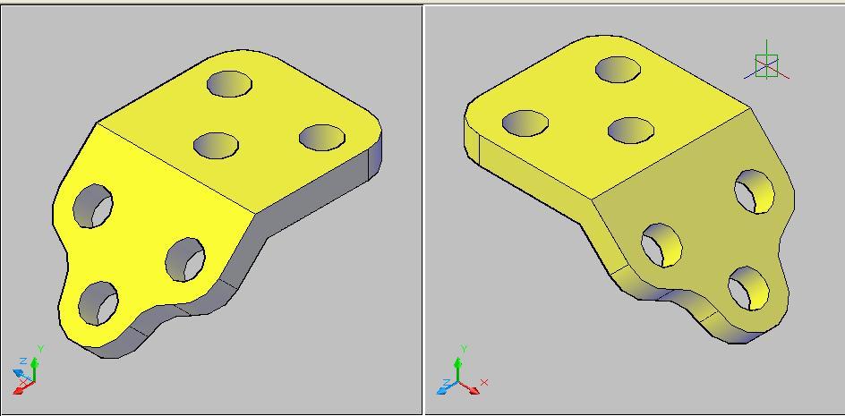

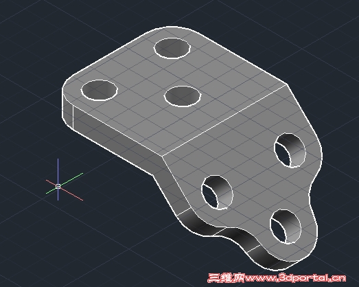

发表于 2008-8-2 13:03:28 | 显示全部楼层 来自: 中国浙江杭州
submit up( v$ p  Q* i6 \3 G* y3 |( ]
submit up

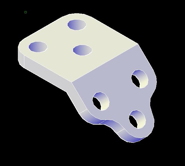

发表于 2008-8-2 15:40:29 | 显示全部楼层 来自: 中国浙江杭州
这个我已经查看过,但是没有找到错误。请指出来。谢谢。

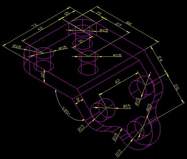

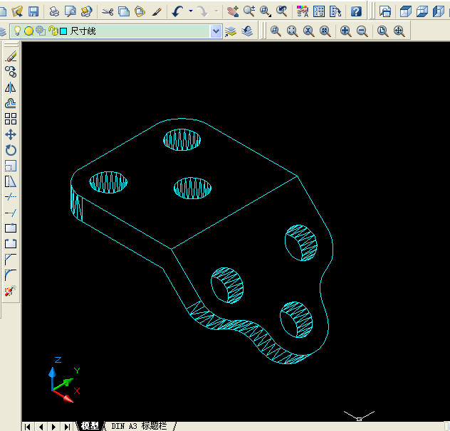

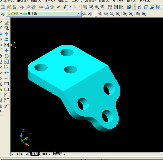

发表于 2008-8-5 22:26:26 | 显示全部楼层 来自: 中国广东广州
继续练习 :) 9 u0 C0 I$ h+ R* R
; L: z; G& N2 h# j0 ^% N, R
; o2 J6 `4 L: z- M+ t, D* \" B' _' f) \* U& O$ c
7 S' V) h* |+ x; l. j+ D% `8 _# v5 g
1 R6 s+ w1 P- x$ ~* V# c% r0 p建模过程,欢迎大家提出宝贵意见 :lol: . C& R/ Y) {; p4 }& W& n

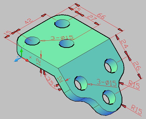

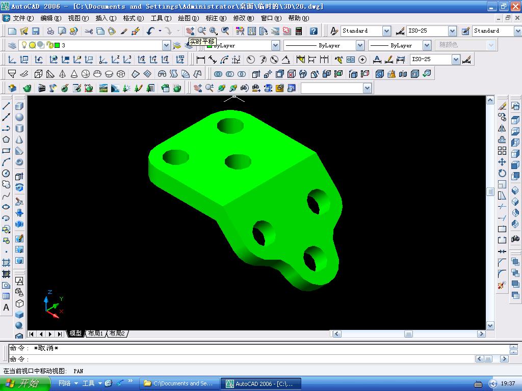

发表于 2008-8-30 17:17:07 | 显示全部楼层 来自: 中国江西新余

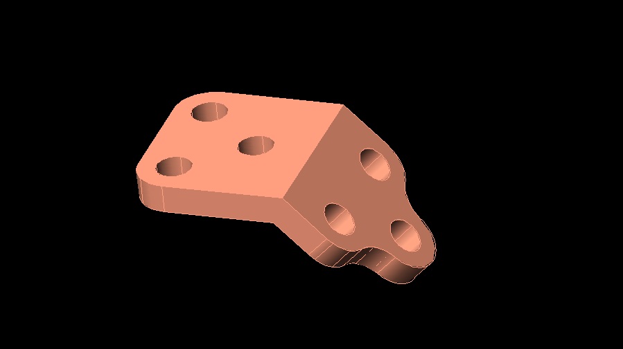

抽空交一个作业。: E! n7 p' P, K1 l
, c0 |5 @' P- B& Z" ]
三维作业20.jpg 4 b' J7 b; _7 J! }/ H
1 o7 g& U; M  C
三维网的一个作业20.rar

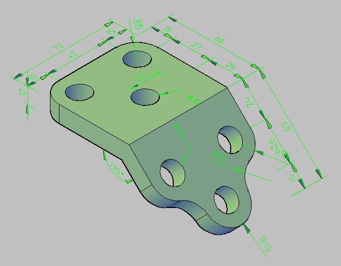

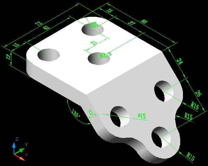

发表于 2013-3-25 19:54:57 | 显示全部楼层 来自: 中国福建福州

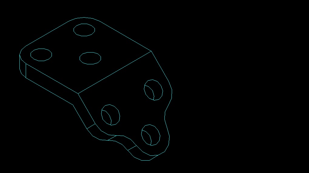

我想请教一下,怎样才能用ACAD实现原图那样的布局呢?
% K0 [9 P1 Y8 y8 F5 `: @# n7 s: m6 h 3d-20.jpg
