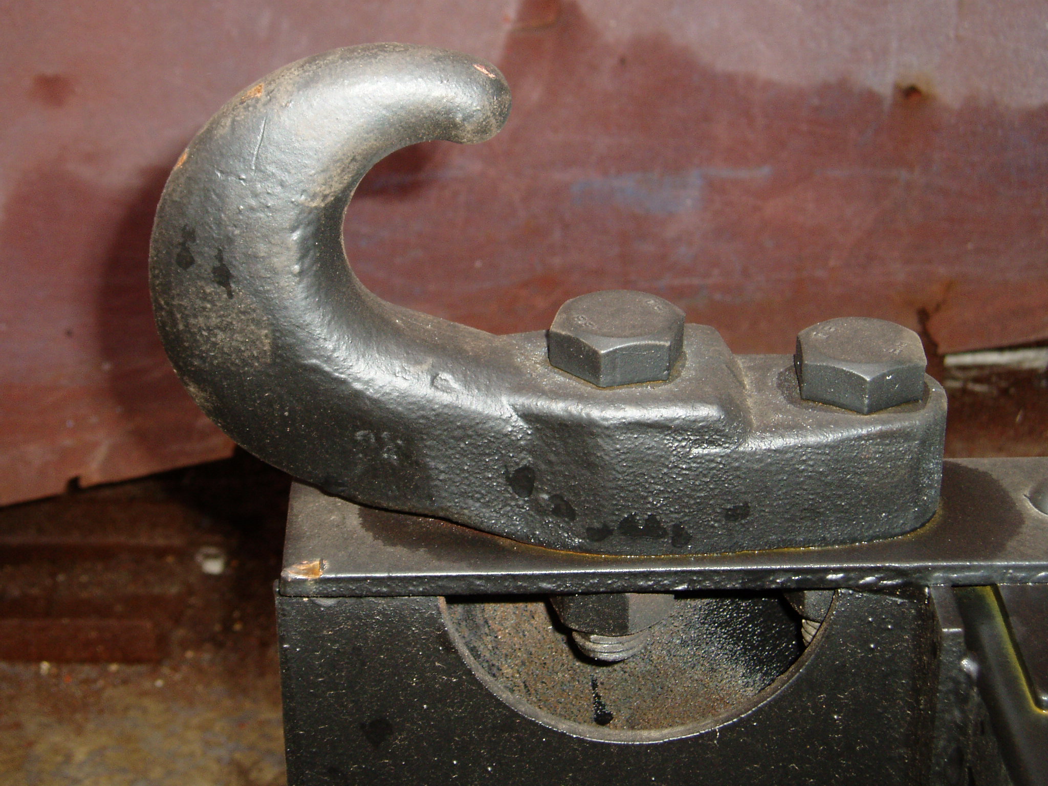

汽车用拖车钩,公司想用铸造的方法,代替锻造不知可以吗?锻造和铸造在力学性能上有多大的差别?

韧性,等截面强度 差别都很大

铸件与锻件的力学性能有很大的差别。

拖车钩对可靠性要求很高,不能采用同材质的普通铸钢件替代。

通过锻造能消除金属在冶炼过程中产生的铸态疏松等缺陷,优化微观组织结构,同时由于保存了完整的金属流线,锻件的机械性能一般优于同样材料的铸件。机械中负载高、工作条件严峻的重要零件,除形状较简单的可用轧制的板材、型材或焊接件外,多采用锻件。
) Y, T9 K# R/ K) b6 _# _4 b出于安全考虑汽车用拖车钩不可以铸造的。

千万别换,铸件除了抗压,不易变形等,其他性能和锻件是没得比的9 K* b* z8 x6 X$ n: s

没错,你可以做一个简单的试验,铸件的屈服强度的变化非常小。说明他的韧性差抗冲击能力不好。易脆断

谢谢各位朋友!通过大家的介绍,我了解了不少!看来用铸造件代替锻件是有点安全的隐患!
! v8 D7 V3 {) ?" B不过我准备10号前后,做两件45#铸钢拖钩到上海检测中心检测一下,看看抗拉强度如何?
