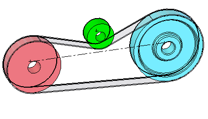

[已解决] 如何制作平皮带转动的动画?

附件是平带和V带传动模拟,或供楼主参考!

多谢楼主了,我也刚做了个,就是弹簧不会自动伸缩,皮带轮不会旋转,刚好回去做一下! :lol:
发表于 2008-8-3 20:55:36 | 显示全部楼层 来自: 中国江苏常州
一直没有明白怎么去做动画模拟,是不是有插件之类的东西
发表于 2008-8-3 21:12:24 | 显示全部楼层 来自: 中国
是不是像齿轮传动一样,先设传动比,用旋转马达。
发表于 2008-8-4 08:52:02 | 显示全部楼层 来自: 中国河南郑州
但是皮带不转啊,怎么要皮带转啊
发表于 2008-8-4 09:55:36 | 显示全部楼层 来自: 中国江苏泰州
好象要用耦合的.先给没个皮带轮一个旋转副.在添加偶合工具

回去学习一下  哪位高手会链轮传动的动画啊
发表于 2010-7-28 13:04:01 | 显示全部楼层 来自: 中国河北唐山
话说皮带动起来,能看到啥?应该只是带轮在转而已吧。链传动才是难点。
发表于 2010-11-19 15:08:32 | 显示全部楼层 来自: 中国云南昆明
做这个简单  问题是你没有让皮带动起来,不是想要的
发表于 2010-11-19 15:46:08 | 显示全部楼层 来自: 中国江苏苏州
13# zhou8744 是的怎么样样让皮带也动起来,这才是关键,和链条动起来?哪位高手能详细讲解一下就好了
