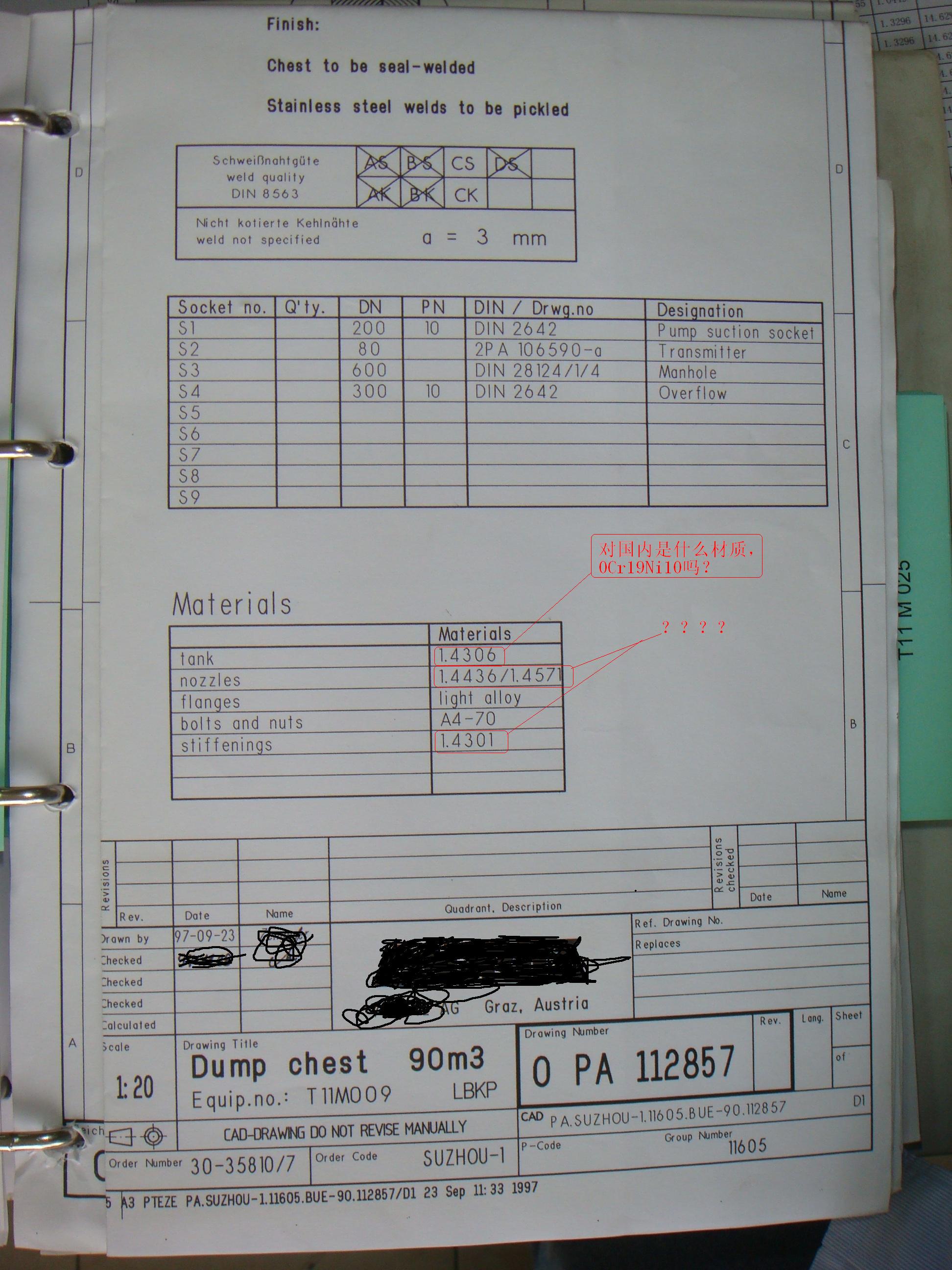

[已解决] 请问老外图纸的桶槽用的是哪一种不锈钢材质
发表于 2008-8-2 13:16:32 | 显示全部楼层 |阅读模式 来自: 中国江苏苏州
请问老外图纸的这桶槽用的是哪一种不锈钢材质,很少见过这种编号材质,强度比304还好吗?

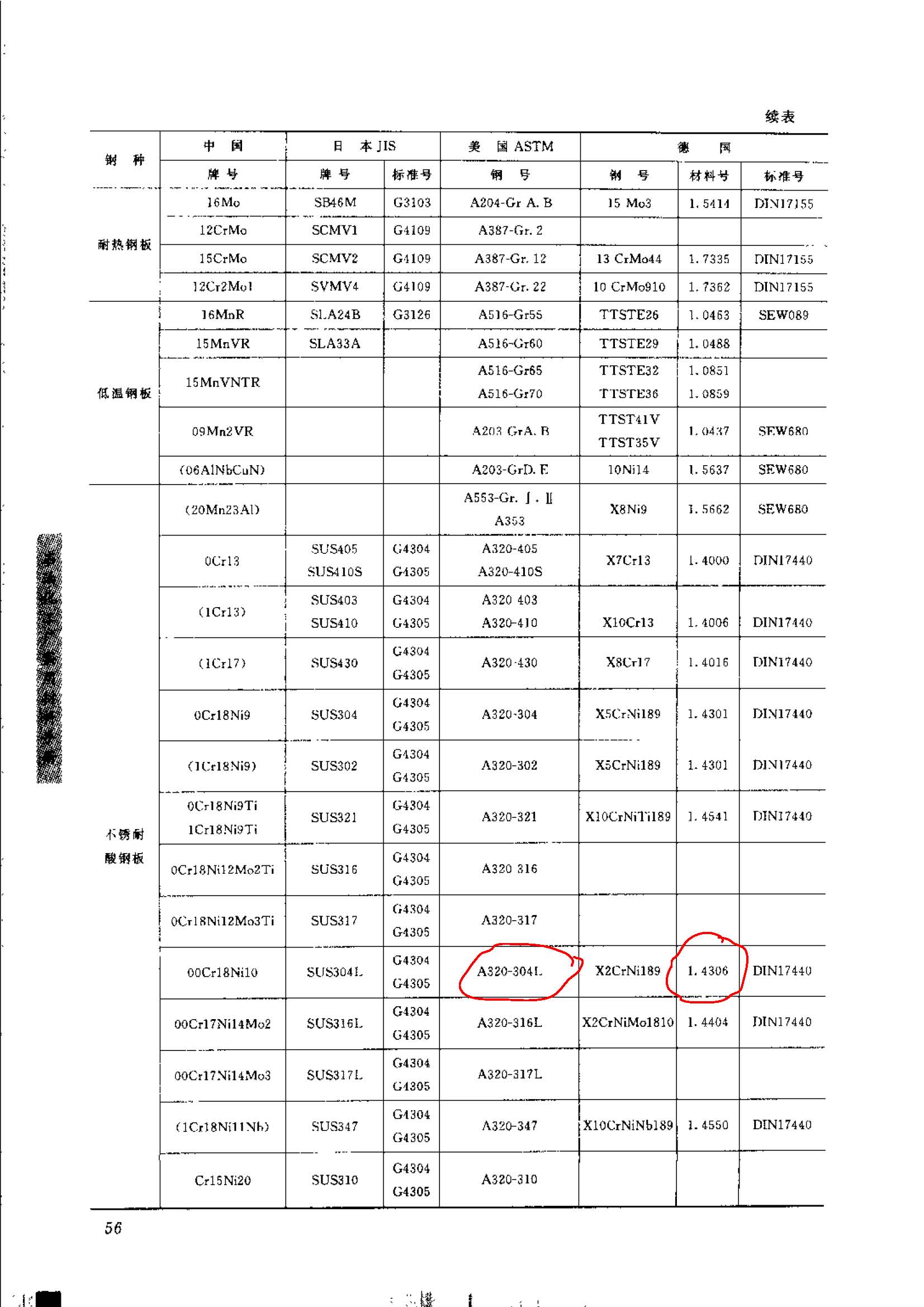

发表于 2008-8-2 16:09:57 | 显示全部楼层 来自: 中国上海
1.4306------304L
1 R' W' G+ f3 Q6 C( }, M: s$ ^- K* x7 i9 @4 k7 z6 a
1.4571------316Ti

发表于 2008-8-2 17:34:04 | 显示全部楼层 来自: 中国上海
根据的是一个工程项目的有关规定。里面是有几种压力容器常用材料的对照,可惜是纸版的。

发表于 2008-8-2 23:30:27 | 显示全部楼层 来自: 中国浙江温州
1.4301/1.4306是德国不锈钢材料,DIN标准.
2 n% c; V+ z0 @+ c, e. Y
; f! R; G. w- P德国的   1.4301        最接近国内的       1Cr17Ni7和0Cr19Ni9(0Cr18Ni9)" C. y! b9 I! b* h
德国的   1.4306        最接近国内的       00Cr19Ni10(00Cr18Ni10)
9 U' z' P% v. F+ Z德国的   1.4436        最接近国内的       DIN——X5CrNiMo17 -13 -3) L3 s0 o; i' W& J

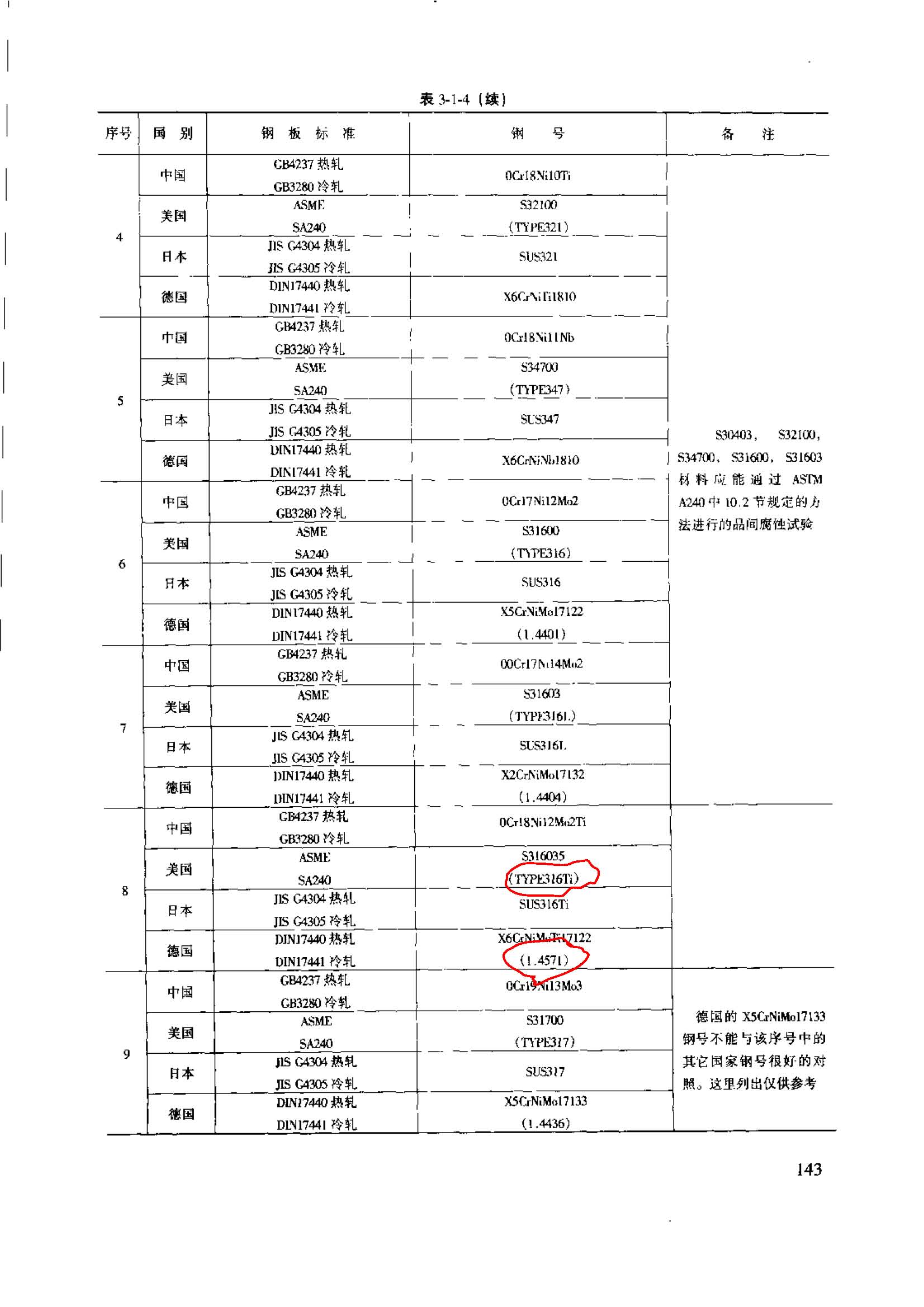

发表于 2008-8-3 08:47:16 | 显示全部楼层 来自: 中国上海
完全的对照表比较难找,但终于给你拼凑成了。
参与人数 1三维币 +10 收起 理由
折桂使者 + 10 应助
