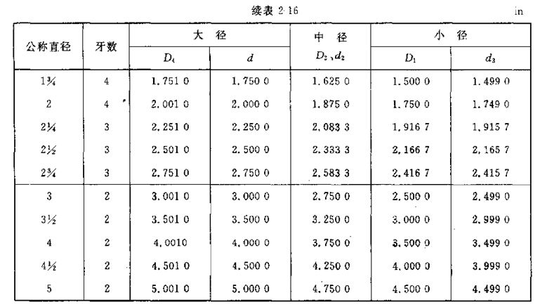

[已答复] T型丝杠螺纹导程12.7,是怎么回事?经反复测量.

这个你应该可以通过查机械设计手册梯形螺纹配合公差那里找到吧。

这是美(英)制梯形螺纹,是爱克母(ACME)螺纹,牙形29°,螺距2牙/英寸,根据公称直径对照下表:

感觉你说的不清晰,导程和螺距是两个不同的吧,配螺母你只要把螺距和丝杠大径测好就可以了吧,至于牙型角你可以与丝杠配磨车刀。
