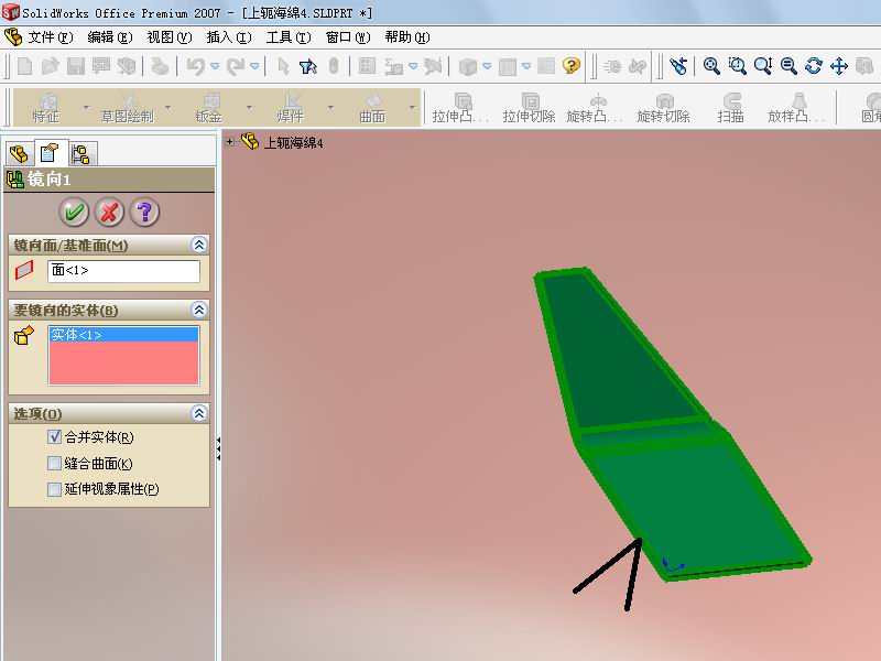

   我做的钣金零件我想用镜像,做不了。请问钣金零件能不能镜像?请指点一下,不胜感激!谢谢!

当然可以了,在做镜像时选用“镜像实体”,并把“合并实体”勾选上。
 楼主| 发表于 2008-8-2 16:37:36 | 显示全部楼层 来自: 中国河北廊坊
hahap,你好,; F2 J8 u1 z; o% |2 `# A* G
我已试过,我没有做成,下面是我的图帮忙做一下,谢谢!

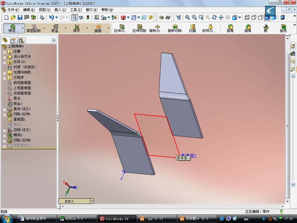

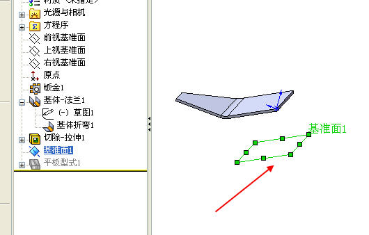

楼主是想用新做的“基准面1”做为镜像面?那样可行不通,钣金零件里只支持单一实体,你那样镜像过去会生成俩实体,不受支持的。可不可以把你要做的钣金件2D图上传来看下。

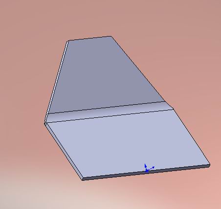

看看这个符合你的意图吗?

楼主是要把这个零件镜向成左右对称的两个零件?还是就一个零件啊?

还有一个方法就是要装配体里面进行镜像,直接就可以镜像出来.

研究了半天没有结果
# u. ^6 @! k9 X+ z0 [0 `, J0 Q最后不得不把5楼的美女的源文件下载来看
$ G2 @4 r' N+ R1 \' k( ^# ~终于明白了
