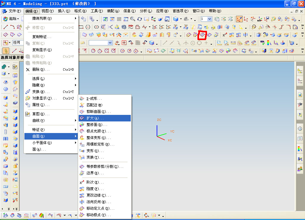

各位兄弟UG 4.0里的曲面扩大延伸命令在哪里?

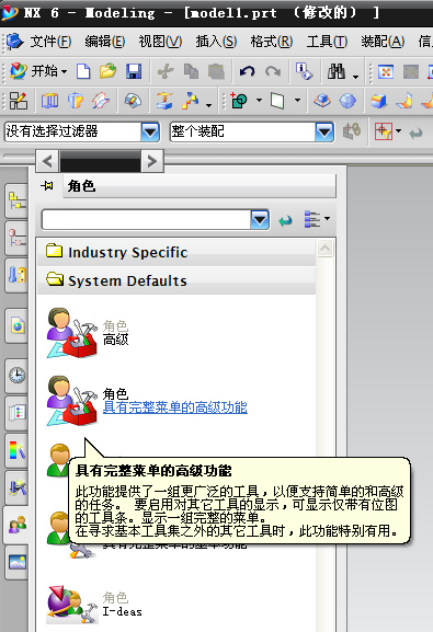

应该在插入---曲面里面的吧,也许是的工具角色的原因,选择高级角色就会有的

编辑——曲面——扩大。

为什么我的编辑里到特征以下就没有了,下面的三个都没有
发表于 2008-8-3 10:44:21 | 显示全部楼层 来自: 中国重庆
加载如图所示的角色就有了。

你可以通过  自定义--编辑--曲面里添加到工具栏里啊
发表于 2008-8-8 10:55:27 | 显示全部楼层 来自: 中国浙江嘉兴
自定义--编辑--曲面里添加到工具栏里

编辑  ---曲面  !里面!
发表于 2009-2-8 16:33:45 | 显示全部楼层 来自: 中国江苏苏州
在编辑曲面里 还有一个在moldwizad里面
