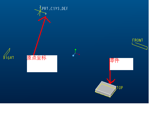

如果在PROE原点坐标上面画零件图的时候,旋转,放大,平移,都很方便,, o! F% L% k' O/ e- x& |! z
假设在远离PROE原点坐标的时候,画零件图的时候,旋转,放大,平移,就很不方便,一动鼠标,图就不知道跑哪里去了,不知道这个问题,有没有大侠可以解决啊?,很烦人的
发表于 2008-8-2 16:52:44 | 显示全部楼层 来自: 中国浙江宁波
你点击一下旋转中心开关就可以解决问题!
xinyazhu + 3 应助
 楼主| 发表于 2008-8-2 16:54:38 | 显示全部楼层 来自: 中国广东东莞
发表于 2008-8-2 16:56:10 | 显示全部楼层 来自: 中国浙江宁波
我上面的方法你试了没有?你鼠标放在哪,哪就是旋转中心!
 楼主| 发表于 2008-8-2 17:01:22 | 显示全部楼层 来自: 中国广东东莞
谢谢riyue,问题解决了 , z* {  W: P% Q* e8 b* `
谢谢,谢谢,惭愧惭愧, :L :L :L 我用了多年的PROR,居然还没有注意到这个问题,不好意思

我个人感觉你出现这样的情况,一般来说你可能用CAD图形调入时出现原点没有对齐坐标系的问题。不知道是不是这个原因。因为一般在画草绘图形的时候,大家都是为了方便,所以画图都有利于作图。8 g1 I  ?) l8 K+ k  O
所以这样的话你在调入的图像在处理是就要讲究一点了。CAD绘制好的图像,最好平移将图像中心与坐标系重合,这样在调入图像的时候也是重合的,这样楼主上面的问题就没有了。(个人拙见)
