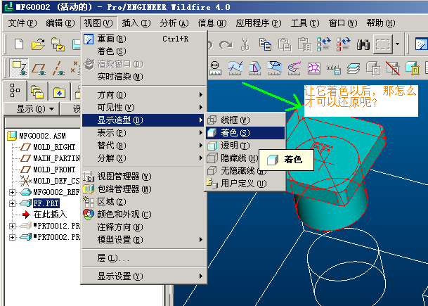

如图,我想知道怎么样让它还原到原来的状态,

发表于 2008-8-2 18:14:25 | 显示全部楼层 来自: 中国广东深圳
先激活proe的窗口,然后按照你所示的操作图片中的“视图”菜单下的线框选项即可把着色后的元件变为线框显示状态。

 楼主| 发表于 2008-8-2 19:50:57 | 显示全部楼层 来自: 中国广东东莞
上面两个大哥,你们说的方法都不行啊,
  {- d$ b5 R) w3 d7 j" w4 d; u1 b+ _% F( ]1 b2 A4 O0 P/ p! i
(先激活proe的窗口,然后按照你所示的操作图片中的“视图”菜单下的线框选项即可把着色后的元件变为线框显示状态)  假使这样的话,元件又着不了色啊?
# M7 b/ Z# x' d1 v! Y我是想回到从前的样子,想让元件着色它就着色显示,想让元件线框就是线框显示,可以任意切换
 楼主| 发表于 2008-8-2 19:56:10 | 显示全部楼层 来自: 中国广东东莞
现在的问题是我让其中一个元件着色后,它就不可以切换线框显示$ {4 i5 d& L, w! W# E8 E. Z
让其中一个元件线框表示后,它就不可以切换到着色显示,5 d* U8 ]( E. u" {/ w8 R/ ?) N
只有将整个主窗口关闭了以后,重新打开就可以,就是正常的

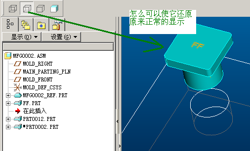

 楼主| 发表于 2008-8-4 09:46:16 | 显示全部楼层 来自: 中国广东东莞
假使我指定其中一个元件着色以后,如图
( H8 _! I1 G. U& \6 ]7 }8 F2 f5 p) p8 b  Y
( z! [- s# A; e8 ~$ L
4 E+ Z# I- C3 l! E0 M1 w% L( c8 z# B
8 {( k# z7 H2 i8 \( j; o
然后再用这边的显示模型状态,就不起作用,就没有办法控制刚才指定着色的元件的显示状态,# J, g( W* U( D- d& U6 }, j, h
刚才指定的元件始终都是着色状态,
1 g6 N( s: W: [# g5 D a.PNG
 楼主| 发表于 2008-8-4 09:48:32 | 显示全部楼层 来自: 中国广东东莞
不知道各位大虾明白了没有

发表于 2008-8-7 10:29:59 | 显示全部楼层 来自: 中国山东青岛
(哎!# v" b5 \5 j. @1 f2 k) X. s
这个问题其实也可以理解为佛学问题啦!$ r* N  D6 @9 Z& D/ N
万物众生皆谓虚像!! r  ~/ q: b" f* z. ^% b
这个颜色嘛也是个虚的!
# _6 b, t/ X8 |% B8 o- x' C5 O$ E5 s, s& Q. K* c6 {; t( t: A
搞了一下!
9 P5 I3 r% O: \4 S1 v) ^1 s活跃一下,不过也不无道理!
/ R" ?- a/ E+ A6 l/ u4 t其实,我们给实体或者曲面着色的时候你们发现没有,除了有一个颜色(第一个)外,其他的颜色都可以通过改变参数来改变颜色的。
! n! ~& m" c* _. c3 {$ A1 l(呵呵,这个就是我所说的类似佛学。)
! {) J) l* z5 C# [你给实体或曲面着色后,若要还原,选中实体,选择那个不可改参数的颜色,应用一下就可以了!
# T3 E. C. d+ X+ f& J% |, T还原成功

发表于 2008-8-7 14:18:43 | 显示全部楼层 来自: 中国江苏无锡
视图——颜色外观——清除颜色,这样就可以了

 楼主| 发表于 2008-8-8 16:02:54 | 显示全部楼层 来自: 中国广东东莞
     比如说,我在装配模式下面,想把一个元件看清楚点,我就会对个别元件进行着色或者透明或者线框等操作后,目的是可以看的更清楚仔细一点./ k3 v7 q2 \4 t- L2 h7 T) I
但是,我要怎么才可以取消刚才对这个元件的着色或者透明或者线框的操作呢?
, \* e5 @1 c- ?  ^4 V2 v我现在的方法是把这个装配档关闭后,重新打开就可以,元件的显示方式才是正确的,可以随意切换的

发表于 2008-8-16 15:38:28 | 显示全部楼层 来自: 中国浙江宁波
很简单,你现在简划视图了,在视图管理器里改一下
