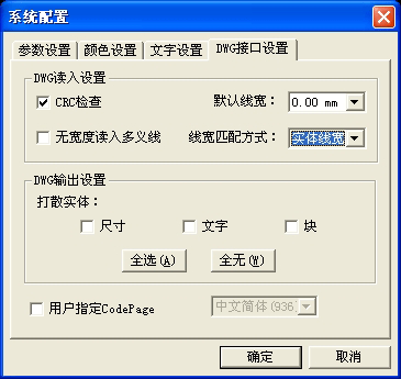

文件直线很粗与形文件无关,你可在【工具】→【选项】→系统配置对话方块中【DWG接口设置】设置,看看能否解决问题。

CAXA  EB没能支持pline线,故pline线转入EB后变成块。
" Y& ]8 X# D5 b3 Q* S$ \6 Z, M! ^pline线转入EB前,先要打散才不会变成图块,汇入EB后,用拾取过滤批量修改吧!
