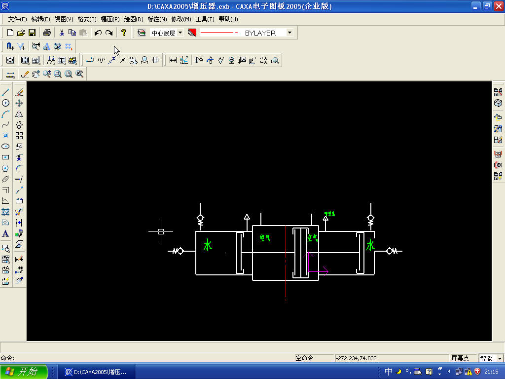

现在要做个气水增压器,空气压7bar 增压比1.5--2.5, 水压10.5--17.5缸筒为不锈钢,气缸筒初步定为直径80--100
  f" r9 M; b* ?设计要求使用寿命尽量长一些,维修间隔时间长。
* }% k- w5 q) M向网友求助的问题是:
1 R1 G7 u8 [, y# C- w5 J! M) s1 D1与水接触的活塞的密封圈和 支撑环 用什么材质的好,可否用聚四氟即当密封圈又当支撑环用,O型圈用作水封和用作油封相同条件下,寿命有多大差别?
4 R5 J) m+ K! Z, u) Y  b; R8 x, Z2如果将活塞与活塞杆设计为活动连接(见示意图)以消除缸筒 气缸端盖同轴误差,会不会出现不好的现象,比如活塞运动会不会出现偏斜的现象?' W, {/ N0 ]- a5 h$ B
3设计和制作还应注意些什么问题,请网指点,多多益善。  v0 [5 j; j3 o, Y

这类产品市场上已经有很多标准成熟的产品了  见附件:
DB 01.01.13.01 Pump G10D.pdf
