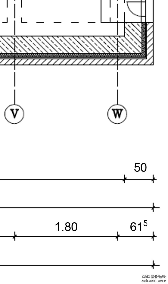

碰到CAD标注的问题.CAD设计论坛0d(R*g3|9C7p1~9S \7A0 D6 T0 n' u$ l- t, w# ~% H) C, v
标注的单位是米,例如3米45,就为3.453 s' [7 a5 t" ~$ d
但如果距离不到一米,单位就为厘米.例如0.65米,就为659 q* A$ G6 N. |* L/ e8 t0 E3 c
最麻烦的是如果毫米单位也数字,就写在前一个数的右上角,就像平方,立方一样.2]:G2[0Q6]/|'?5e
: I6 q. a0 M: ^) ^8 P7 H请大家帮忙,如何设置标注,特别是最后一条,(askcad.com),为工程师增加动力%O8u*L"h0s.|
* ~- m) d9 d- [  f7 }+ r- i7 p1 v9 X先谢谢了.

 楼主| 发表于 2008-8-2 23:13:03 | 显示全部楼层 来自: 中国河北邯郸
61.5CM.要把5标为右上角的上标表示为5mm
发表于 2008-8-3 11:02:20 | 显示全部楼层 来自: 中国湖北武汉
这个好像不能实现自动标注,标注的标准应该是一定的,你的要求太怪异了。
发表于 2008-8-6 06:18:39 | 显示全部楼层 来自: 中国
回复 1# 的帖子
用二次开发编程可以实现
发表于 2008-8-6 11:02:57 | 显示全部楼层 来自: 中国江苏常州
我现在用的浩辰CAD可以实现上下标的标注
