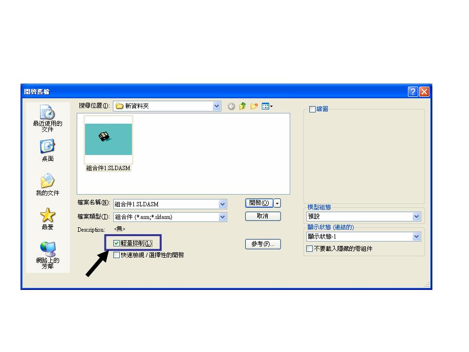

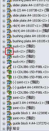

各位大侠,  `9 Y/ c% R% K
   请问如下的图标是什么意思,如何消除,谢了!
发表于 2008-8-3 00:46:26 | 显示全部楼层 来自: 中国台湾
輕量抑制,可提高電腦效能
輕量抑制,可提高電腦效能

发表于 2008-8-3 10:32:25 | 显示全部楼层 来自: 中国四川成都
一般在打开大型装配体式,默认的都是轻化处理的,以使更快的打开装配体,可以在系统选项中设置是否启动轻化模式
发表于 2008-8-3 20:53:00 | 显示全部楼层 来自: 中国江苏常州
那是轻化处理,在打开大型装配体的时候可以提高软件运行速度* b4 J: s! g3 z  N$ b; w+ Z( \2 R
一般来说我们用的时候都是直接轻化的# H+ }7 r( k7 d7 b, N
当然假如你需要在里面直接发邮件或者找到所有零件的存根复制出来,那你需要在装配体的第一层点右键设置轻化到还原
发表于 2008-8-4 14:50:59 | 显示全部楼层 来自: 中国北京
