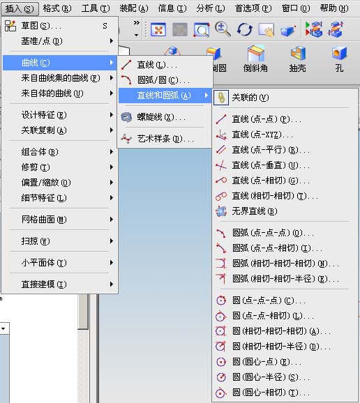

这是我的UG菜单栏/ F# `  h8 L) O0 i  b' `: ~
没有“A”
6 e. T$ F) J  w* s  P" O3 [找不到打字的地方!+ |: \; |: H1 K' i' }7 h2 a
各位大侠,我错在哪了?

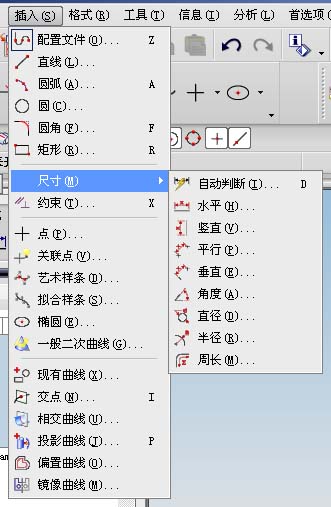

发表于 2008-8-3 00:00:43 | 显示全部楼层 来自: 中国山西朔州
你找错地方了。应该在建模中,“插入”——“曲线”——“文本”。

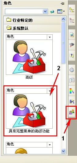

发表于 2008-8-4 04:52:22 | 显示全部楼层 来自: 中国山西朔州
是因为角色的问题看不到所有的命令。按照图示进行操作后就会看到所有的命令了。5 ?; C; N+ E8 N

 楼主| 发表于 2008-8-4 20:26:50 | 显示全部楼层 来自: 中国湖南湘潭
原来是角色关系的原因啊!
$ d& b. q6 F9 L5 H( g& [$ ]9 }1 b多谢斑竹了!
