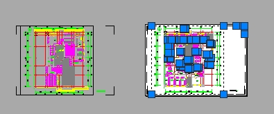

如下图(附件),不论是保存成什么格式,如pdf  只能保存右边白底的部分,左边黑色底色的那幅图不能保存和打印

因为右边那一个在打印区; [! ]6 r; y5 v& p3 a. A
左边那一个不在打印区

 楼主| 发表于 2008-8-3 09:51:49 | 显示全部楼层 来自: 中国广东深圳
那要如何修改呢,打印区域
 楼主| 发表于 2008-8-3 12:08:35 | 显示全部楼层 来自: 中国广东深圳
就是让左图变成白底
发表于 2008-8-6 06:15:42 | 显示全部楼层 来自: 中国
回复 4# 的帖子
右面的“白底”就是“纸”,一个布局空间只有一张纸。如果你想用单独的一张纸打印左面的图,就把它移到一个新的布局里,也就是用另外一张纸打印;如果你想把两个图放到同一张纸上,就在“页面设置”管理器中修改打印比例,使一张纸能放得下两个图。
