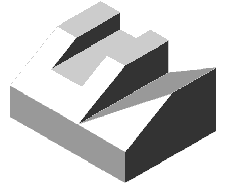

简单3D有奖练习34
4 ?3 C1 Q4 z8 J' @( e: H2 O" z$ w. |+ @1 y' C0 X+ B
答題要求:上傳圖片和DWG文件,其中DWG文件的閱讀權限應設爲80。結果正确且上傳文件符合要求者将得到5三維币獎勵。答題期限一個月。

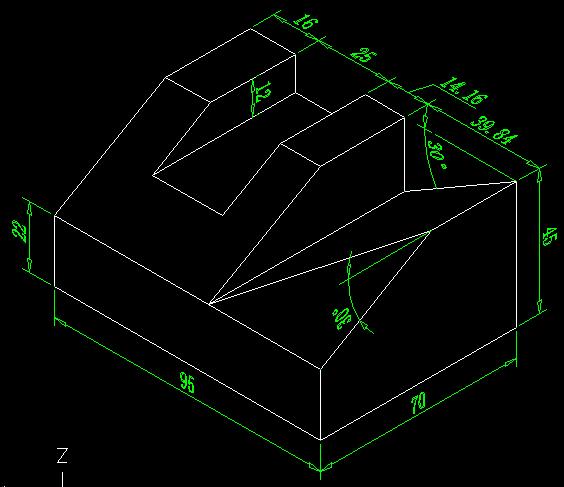

发表于 2008-8-9 20:21:57 | 显示全部楼层 来自: 中国甘肃张掖
学习,练习!
3D-34.dwg
113.24 KB, 阅读权限: 80, 下载次数: 2

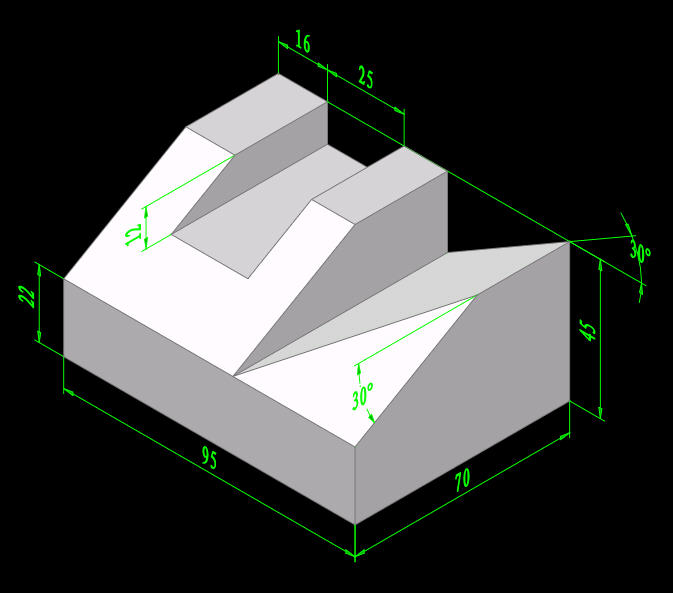

发表于 2008-8-11 16:50:59 | 显示全部楼层 来自: 中国重庆
这个也简单,先画断面图,拉伸后,削去一个角便完成了
3 r( ?" W4 [/ y0 n* c" h# F
/ |  \8 ?0 v! R4 `[ 本帖最后由 嘒彼小星 于 2008-8-11 16:52 编辑 ]
3D练习.dwg
49.48 KB, 阅读权限: 80, 下载次数: 4

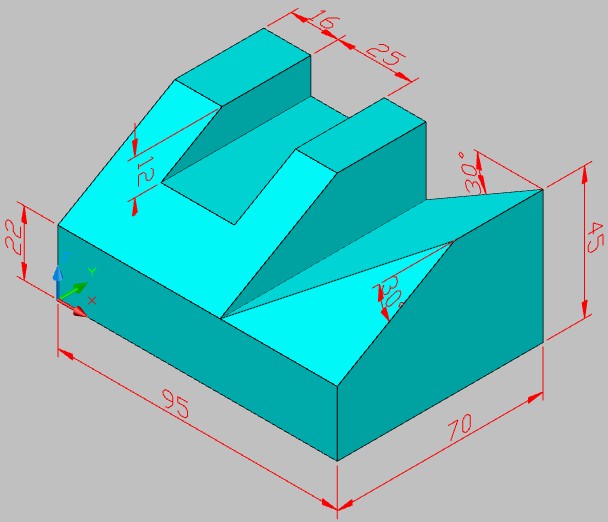

发表于 2008-8-14 11:19:16 | 显示全部楼层 来自: 中国广东韶关
3d34.dwg
39.4 KB, 阅读权限: 80, 下载次数: 3

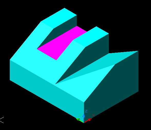

发表于 2009-1-10 09:46:52 | 显示全部楼层 来自: 中国台湾
動動腦,練練手。
3D-34.zip
37.78 KB, 阅读权限: 80, 下载次数: 3

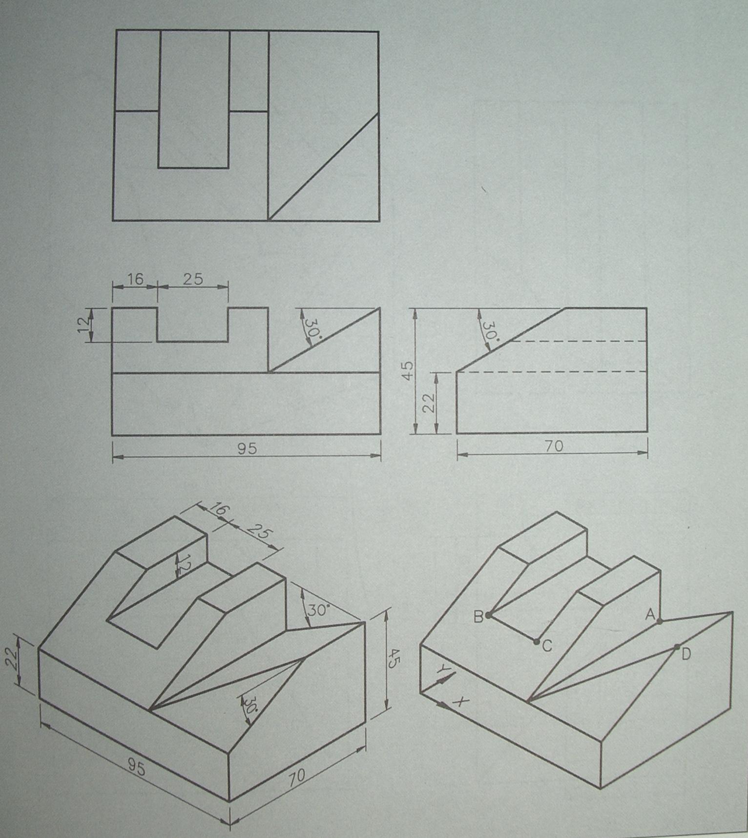

发表于 2009-7-6 08:38:18 | 显示全部楼层 来自: 中国山东青岛
三维练习34,附dwg原图 三维练习34.dwg (40.24 KB, 下载次数: 3)
