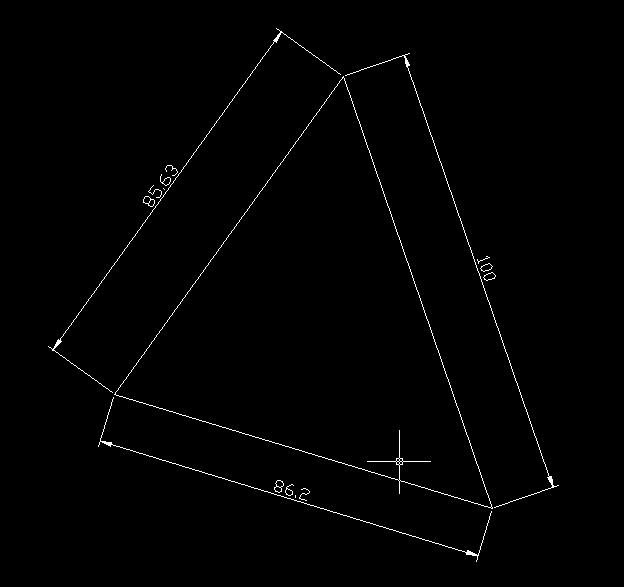

一个只知道尺寸的,没有角度的三角形,怎么画,

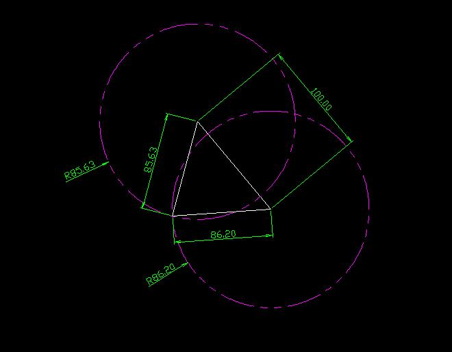

根据几何关系,首先画出任意一条边,以这条线段的两个端点为圆心,取相应两条边长为半径画两个圆,选取两圆的交点和已画线段的两个端点相连即是所求.

作圆辅助!!如图:+ k% h0 d2 \, R& b+ T2 B" M
8 f4 d1 D; R! B: h' y% U CAD-Q.jpg

余弦定理算出一个角度再画

好简单的,先画一条边,然后画圆弧,求出交点,连线,OK了

方法很多 欣赏了 求出角度再画
