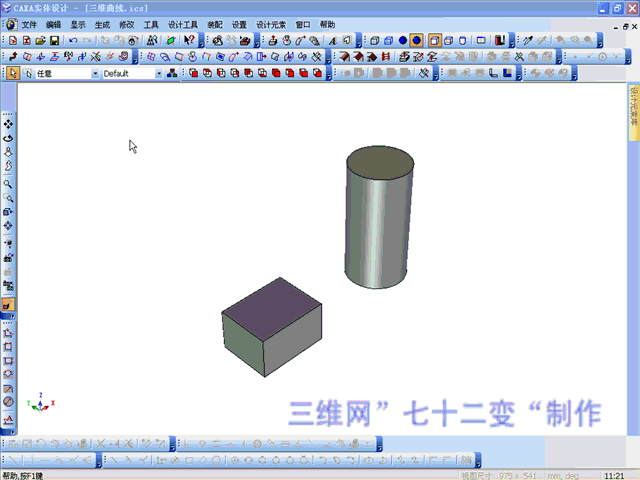

2008实体在画三维曲线时,总是朝一个固定的空间方向,各位老师,有什么方法可以让三维曲线按照指定的方向走?

控制三维曲线的工具,当然是三维球
( ^3 V- m* w4 e' R5 a6 Y
# Z; n+ E; v$ |* y+ ~在三维曲线编辑状态,使用三维球配合“用三维球插入点”(此功能快速键为P),. U2 l0 V7 d: N' h
可快速准确的定位,并可应用於管线设计;感觉三维球是很难被取代的工具~

先拖进一个立方体,以立方体作参照画三维曲线
) n( J" K; z6 e2 K# ^/ K* H' F9 t1 G! h6 y2 _0 ?/ O, g  \
尽可能用各种形状的实体的边生成三维曲线
